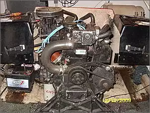

Motornummer NUFR13M ist ein Motor von 1971 Ford mit 90 PS .
Mach mal Fotos ,dann kann ich dir mehr sagen

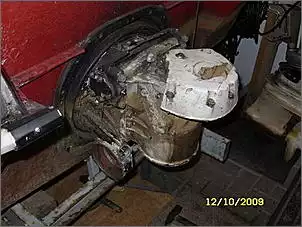

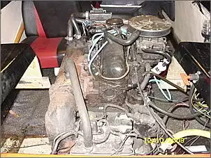

Hab die Bilder ebend gemacht. Klicken Sie auf die Grafik für eine größere Ansicht

ID:	172292 bei dem antrieb weiss ich nicht woran man den 400ter und den 800ter erkennt.

Der Motor ist schon sehr alt ,solange er läuft ist gut .Wenn er mucken macht ,ein 3 Ltr rein .Mußt warscheinlich die Motorfundamente ändern .Der Antrieb passt aber auch am 3,0 Ltr .
Am Antrieb fehlen die Teile für das Heben /Senken (Gehäuse das runde links ist leer )
400/800 er gibt es beim E-Schalter nicht .
Bei deinen Teilen die verbaut sind ,würde ich versuchen komplett auf neuerem Baujahr umzurüsten .
Ich schreibe soetwas nicht so gern ,gerade bei OMC .
Mach dir mal Gedanken darüber .Ne Umrüstung würde etwa 4000 Euro kosten ohne Arbeit .
mfg Andy

Der antrieb ist komplet und ok. Habe ihn auseinander weil ich wasser drin hate (Simmerring ist Schrott, der Impeller auch) Der Motor selbst hat gute kompression und
läuft super hat meiner meinung nach zu wenig leistung für diesen antrib, wenn da ein 3,0 past ist das ja super .Ich habe schon nach ersatzteilen gesucht und nur http://www.sterndrive.info/omc_stern_drive_parts_drawing_stringer.html
diese seite gefunden. Gibt es das auch in deutsch? (für Euro)

Ich habe mal nachgeschaut wegen einen 3,0 l Motor . Welche bezeichnung muss er dan haben? Wie bekommt man das Gehäuse vom impeller raus?
Die impellerwelle und die da drüber haben fast keine verzahnung mehr, ich denke mal das, das Boot darum so günstig wahr .leider finde ich keine seite wo ich diese teile bekommen kann. Währe schön wenn ihr mir da weiter helfen könnt
