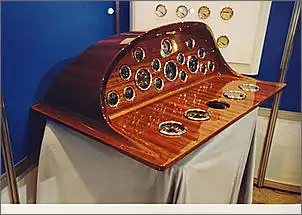

Name:	Armaturenkonsole Ocean Ranger ( Seebär ).jpg
Hits:	489
Größe:	45,3 KB
Ich habe lange darüber nachgedacht wie ich meine neue Armaturentafel gestalten sollte, jetzt weiss ich es
Gruß Hans
