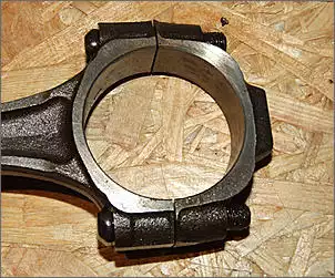

Hier ist ein Pleuel von einen 5.7L.
Die eine Seite hat eine Phase und eine kleine Fläche:

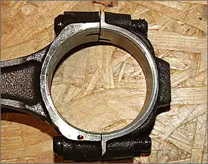

Und hier sieht man eine größere Fläche mit einer kleinen Phase:
Die eine Seite hat eine Phase und keine große Fläche:
Anhang 163624
oberes bild pleul sollte zur kw-wange zeigen ,unteres bild zum pleul auf dem zapfen!
Anhang 163624
Miss mal die GM Pleuel in der Dicke nach. Die dürfen midestens 50µm (0,05mm) Dickentolernaz haben.
In der Fertigungslinie liegen sie immer nur auf einer Seite (Refernzseite) auf. Kannst sogar am Pleuel erkennen, wenn man weis worauf man gucken muss.
Bei der Zerspanung (entgraten OP denke ca. 30 oder 40) muss die Maschine nach dem Bohren Pleuel ist bereits auf Dicke vorgeschliffen, Bohrung ist gespindelt, die Fase anbringen, sonst fliegt einem die Honahle beim einführen (gleile Sache, nur schade dass dass nicht mein Fachgebiet ist) beim Versuch die in einem Pack von manchmal mehreren übereinander liegenden Teile um die Ohren.
Also entsteht eine Fase (=Phase) die auf der einen Seite sehr konstant ist und auf der anderen Siete eine Varianz von bis zu 50µm zeigt. Da ja bekanntlich eine 45° Fase einer Kantenlänge von Wurzel 2 = 1,414 entspricht, sieht das gewaltig aus.
Damit die Fase einer Einbaurichtung sinn amchen würde, müsste die Kurbelwelle ja auch dazu was zeigen. Tut sie aber nicht. Auch dass die KW einen sogenannten split pin hat, also zwei Pleuel auf einem Zapfen unterhält kann es nicht sein, da beim umdrehen die sortierung ja verloren ginge.
Dazu käme, dass die Pleuel auf der Welle eine axiale Beanspruchung am großen Auge Pleuel erfahren sollten. Woher kommt dass denn? Zumindest an meinem Motor snd die Dinger Kolbengeführt und die KW hat ein mächtiges erlaubtes Axailaspiel.
So toll wie ich meine Ausführungen auch finde, aber meine Ansicht: es wäre (wenn man die Pleuel drehen soll, was ich derzeit in Frage stellen muss) die Nute der Lagerschale stimmt auch nicht!!! Guckt Ihr Bilder vom Cyrus ! Die beiden Nuten stehen gegeneinander. Ergo ist das an dieser Stelle auch egal!

Na dann kann ich ja anfangen.
Nur muss man aufpassen das die Kolben richtig herum rein kommen.
Ja kannst Du, DU musst aber nur aufpassen WEM Du den Motor einbaust
Olli
Es könnte durchaus sein, das die Halbschale nicht zum Pleuel gehört.

Ich bin fest davon überzeugt, das sich an der flachen Seite zwei Pleuel treffen.
Und wenn Du sie beide umdrehst, treffen sie sich immernoch an der flachen Seite.
Kann ja sein, damit der Freistich wie bei dem Kurbelwellenbruchkollegen hier im Forum das Todesurteil war (wo bleibt nur der Schrott, ist immer noch nicht angekommen???) nicht so tief sein muss.
Aber erklären tut es das drehen auch nicht
ivea
Der trickreiche Cyrus, ich gucke mal beim OEM nach wie die Nuten liegen sollen. Wäre meine einzige griffige erklärugn, wenn man die DInger überhaupt drehen muss. Vielleicht ist es ja die Richtige Schale nur sie ist flasch herum montiert? Wäre auch ein Klassiker
Olli
Olli
Die Teile kommen von irgendeinen Schrottmotor, den ich nicht selbst zerlegt habe.
Scheint aber so zu stimmen. Ist halt für die Amis.
So können sie nichts falsch machen.
