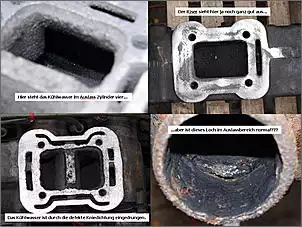

Hier noch ein paar Bilder von dem Schaden...
Hits:	287
Größe:	53,0 KB
Ich möchte die Dichtfläche am Abgassammler noch etwas plan schleifen und
hoffe dass ich den Bereich mit einer neuen Dichtung nochmal dicht bekomme.
Ist sicher nicht für die Ewigkeit...
Aber ist dieses Loch auf dem Bild unten rechts normal und wo führt dieser
Kanal hin???
Viele Grüsse von der Saar an die ganze
boote-forum Gemeinschaft....Jörg

Hi, das wird nichts mehr!
Die Wand am Sammler ist ja nur noch hauch dünn, guckst Du Pfeil im Bild... Hat er hier geleckt?
Hits:	218
Größe:	53,5 KB
Wenn der Reiser so ist wie beim V6 / V8 auch, dann ist das ein Durchbruch zum Kühlmantel-Seewasser. Hier wird Dir zusätzlich, selbst bei laufendem Motor durch Reversion, Wasser in den Krümmer laufen/Nebeln.
Beides austauschen dann ist Ruhe.
Ivea

Also,der Krümmer sieht scheiße aus.Ich würde den nich wieder einbauen weil mir die Gefahr zu hoch wär das mir der Motor den Wassertot stirbt.
Gruß,Schwarznase ...

morgen der kanal im riser ist ok das ist dein kühlwasser auslass vom externen kreislauf, dein sammler sieht wirklich net mehr gut aus,aber schau dir mal dein riser an der kanal wo deine dand recht dünn ist hat durch die dichtung und fläche vom riser keine bedeutung schau mal ob das nicht irgentwie was anschweißen oder so wenn es klampt bitte bilder.
Hallo, der Abgassammler ist aus ALU. D.h. Scheißen ist daher nicht so einfach.
Ich möchte die Fläche lieber etwas (ca. 2-3 mm) abschleifen um somit
nochmal etwas mehr Fläche zu bekommen.
Ein Versuch ist es sicher wert da die Teile ja nicht gerade günstig sind...

Alu schweissen ist erheblich einfacher als Guss! Lass das machen, hatte nicht erkannt dass er aus Alu ist... Dann plan abfräsen, feilen oder schmirgeln.
Aber das Loch im Reiser bin ich mir nicht so sicher ob das so sein soll wie es ist
ivea

Hallo Jörg sei mir nicht böse aber ich würde die Krümmer erneuern. Denn das Risiko durch zu wenig Dichtfläche oder Durchrostung mir einen richtigen Motorschaden zu holen ist mir zu groß. Denn dann kostet es richtig Geld.
Die meisten Bootsmotoren sterben leider gerade durch solche Schäden.

Vergiß es
Da sollte man nichts "versuchen", das killt Deinen Motor
Geh damit zu ner Schlosserei, die Alu-WIG-Schweißen kann und anschließend zu ner mechanischen Werkstatt zum planfräsen
Hab ich selbst auch schon gemacht an dem Manifold, geht so la la zu schweißen, weil da einiges an Dreck und Einschlüssen drin ist.
Erst mit ner Turbofeile alles schon metallisch blank machen und dann mit Brenner schön vorwärmen (Alu zieht die Wärme ab wie nix gutes) dann mit viel Power und odentlich Draht die Stege wieder aufbauen.
Am Ende mitn Winkelschleifer und der Turbofeile wieder grob anmodellieren und ab zum Fräsen.
Ach ja, und den Riser schmeiß in Müll und kauf nen neuen
Gibs in USA für rund 200,- EUR, is zwar der Osco Nachbau, aber funzt genau so
Glaub mir, alles andere bereust Du in kürze

Sach ma, hattest Du nicht erwähnt keinen Kühlmittelverlust zu haben. Wie passt das denn nu zusammen
Gruß Ingo

Hab sogar noch ein Foto von damals gefunden. Geschweißt und grob geglättet
Hits:	192
Größe:	63,1 KB
Gruß Ingo

Wie lange hält das jetzt schon so?
Alt 08.10.2009, 10:32
werner34 werner34 ist offline
Registriert seit: 07.12.2008
Beiträge: 244
87 Danke in 72 Beiträgen
Hallo Ingo,
wie lange hat das geschweißte denn gehalten oder ist noch am motor?
bin bei mir auch am übelegen da meine stege auch net mehr so gut ausschaun.
