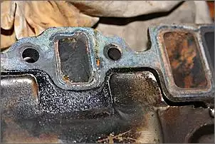

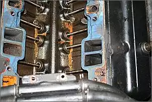

So, sorry, hat etwas länger gedauert mit den Photos mußte heute lange arbeiten und dann im dunkeln in den Motorraum steigen...
Die Idee von Frank C. mit den unterschiedlichen ZK fand ich übrigens sehr interessant; Die neuen ZK sind nämlich ursprünglich von einem AQ 200d, während ich einen OMC mit einer Ansaugspinne für einen 4-fach Holley Vergaser habe (diese beiden Teile scheinen mir auch aus einem PKW zustammen); Vielleicht sollte ich nochmal die Original Volvo Penta Ansaugspinne mit dem rochester Vergaser versuchen?Klicken Sie auf die Grafik für eine größere Ansicht

Was ist daraus geworden?
Bilder sind ja nun da, nur leider keine Beiträge mehr!
Wenn ich das bisher richtig verstanden habe und die Bilder richtig deute, dann dichtet die Dichtung der Ansaugbrücke
durchaus zwischen Wasserkanälen und direktem Ansaugtrakt bzw. dem Lifter Valey.
Und dieses Wasser kann nicht in den Brennraum gelangen?
Interessiert mich schon deshalb, weil ich auch Wasser - allerdings bedingt durch einseitige Suche - im Abgassammler habe.
Unmöglich, dass es durch Ansaugkanal, Einlass- und Auslassventil in den Abgastrakt gelangt???

Ich hab' jetzt mal - da mir das auch keine Ruhe lässt - mit dem Inhaber der Werkstatt gesprochen, wo mein Boot immer hingeht.
Grundsätzlich besteht die Möglichkeit einer Undichtigkeit an der Ansaugspinne. Wasser und Gemisch werden durch die Dichtung getrennt. Dann wäre der erste Hinweis jedoch "Wasser im Öl". Brücke abdrücken bringt Gewissheit (keine Ahnung, wie DAS gehen soll, ist aber wohl möglich).
Bei meinem Fall ist eine Undichtigkeit im Abgastrakt zu favorisieren. In Deinem Fall gibt's sicher noch andere mögliche Ursachen (Kopfdichtung, Riss etc).
Ergo: Wasser im Brennraum, dass sich durch Ansaugtrakt und Einlassventil seinen Weg gebahnt hat, ist eher nicht zu erwarten, die theoretische Möglichkeit besteht aber und sollte nicht komplett ausgeschlossen werden.

Wenn in diesen Kanälen Rost zu sehen ist,
kommt das fast sicher aus dem Auspuff!
Hits:	217
Größe:	52,2 KB
Gruss Konny
