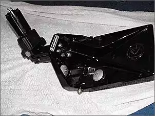

bei meinen ist das so
Hits:	219
Größe:	36,6 KB

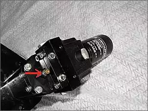

siehe Pfeil
Hits:	235
Größe:	39,0 KB
da steckt das Poti drin
10 - 180 Ohm gegen Masse
