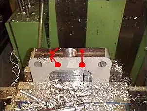

Dachte die Öffnungen kommen noch rein Hast doch 3 Seiten wo das problemlos gehen sollte und da wo der Sensor durch geht, kannste ja noch wenigstens Bohrungen rein machen (notfalls von beiden Seiten schräg, die sich in der Mitte treffen)

Oder wie die neueren Mercs. nur halt mit nem Schauch aus dem Sammler raus aussen rum und wieder in den Reiser rein.

der Plan war ab nächstes Jahr eine Zweikreiskühlung inkl. Krümmer zu fahren.
Die Kniee (schreibt man das so?) wollte ich selber bauen aus VA - 3Zoll innen und 4Zoll außen mit WasserStutzen, um den Ausgang vom Wärmetauscher anzuschließen.

Das kannst Du mit dem originalen Zeug doch auch. Anschlüsse sind da bereits dafür drin. Guck es Dir mal an Deinem 6er an. Der müsste es auch schon haben.
Deine Zwischenplatte hat etwas wenig Fleisch zwischen Gewinde und Planfläche, oder sieht das nur so aus? Die kann ruhig dicker sein solange Du mit dem Zeuch nicht unter die Motorabdeckung klopfst oder die Elbows zu kurz werden....

Ich weiß, aber ich mag doch nunmal was bauen - das Edelstahl kostet ja dank der Chinesen auch nichts mehr
Außerdem ist Edelstahl viel haltbarer und leichter
und zu guter Letzt siehts auch viel schöner aus
