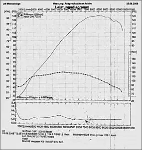

OK Danieldüsentrieb.
Das zu benutzende Boot hat eine Länge von geschätzten 3,5m. Rudergemetrie, Winkel des Wellenantriebes geben eine bauartbedingte Rumpflänge vor. Wo soll der Motor sitzen oder noch besser wo soll der Fahrer sitzen.
Surf mal hier ein bisschen rum (benutze die Suchfunktion) und du wirst entdecken, dass dieses hier nicht das erste Thema in der Richtung ist. Hast du die elementaren Teile gelesen, kannst du mich weiter anblöcken.
PS
Weißt Du wieviel PS und Nm bei einem Motor bei 4.000 1/min anliegen?
Name:	Leistungskurve Vaterkit 2.jpg
Hits:	615
Größe:	61,8 KB
Bei 4000 sind 60% sind weg.
Was soll ein Motorradmotor im falschen Wirkbereich mit Wellenanlage und Ruderblatt besser könne als ein renommierter AB. Er hat nach dem Einbau kein Gewichtvorteil mehr und wesentlich weniger Leistung.
Einige der verwendeten Motoren kommen sogar aus dem Motorrad bzw. Nutzgerätebereich und wurden dem Einsatzgebiet angepasst.
Der Kosten Nutzenfaktor steht jedenfalls in keinem Verhältnis.
"Urs hats ja schon geschrieben 3-4000 U/Min Motor 14000U/Min heisst Ritzel Kette Ritzel Untersetzung von 4:1,oder nich??
Was spricht dagegen das man ganz einfach die Drehzahl ca. auf 12500U/Min begrenzt dann kann man auch "Vollgas" fahren"
Wo bitte hatte ich geschrieben das der Motor NUR 4000U/min drehen soll?
die SCHRAUBE muss 3-4000Drehen, und eben drum haben wir Menschen Ritzel und Ketten oder Zahnräder erfunden damit man eine Untersetzung bauen kann von 14000 oder 12500 oder 500000U/Min auf 4000u/min. (sorry aber es ist doch deutlich aus meinem Beitrag zu lesen,oder?
Ausserdem bei welchem Motor Ps und Nm bei 4000 u/min?
Anhang 159963
Das glaube ich ,und bei 12500U/min? auch etwas, ist aber immer so, und genauso machen die das wenn sie Motorrad und Automotoren auf Bootsmotore umbauen, und sie Kochen auch nur mit Wasser und können auch nur auf festem Boden gehen.Nein ehrlichen die profi Umbauer haben bestimmt mehr know How ,und keiner schreibt das sowas aufs erste Mal funzt,hats aber bei denen auch nicht.
