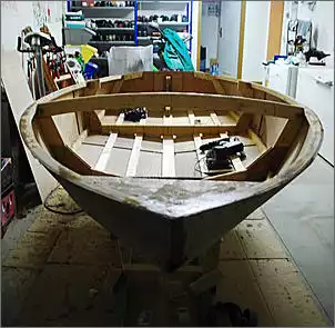

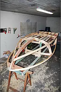

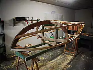

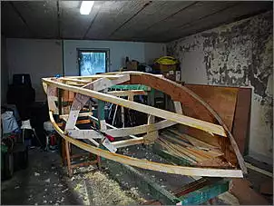

Hier die Fotos:

Hast du genagelt oder geschraubt?

Ach ja, das sieht so aus, als würdest du in einem Kellerraum bauen...
kommst da auch wieder raus mit deinem Boot?
Es ist ja schon mal vorgekommen, dass einer sein Boot wieder zersägen musste, weil es nicht durch die Tür passte!
Blöde Frage, ich weiss, aber besser einmal zu viel gefragt!

Alles geschraubt, ausser solche Verbindungen wie der "Stem" der aus 2 Schichten 18mm mm Multiplex zusammengebaut wurde (Epoxy+Naegel) oder die einzelnen Teile der Spanten, Tannen-Bretter +ueberlappende 6mm Multiplex-Platten, auch mit Epoxy und Naegel zusammengefuegt.
Keine Angst habe ein grosses Garagentor, komm da locker mit dem Boot heraus
mfg Joe
(Zur Leistung mit Jet, laut Internetberichten, erreicht man mit einem 30ps Aussenborder um die 55km/h (auf der Mosel darf ich ja eh nur 60km/h maximal fahren), glaube das genuegt mit einem 3,2 meter Boot, es wiegt ja nur ungefaehr 50kg wenns fertig ist.)

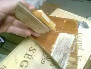

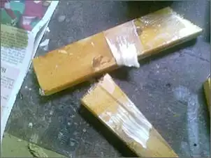

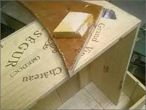

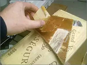

Hallo, also ich habe jetzt die Klebproben getestet und musste sie mit einem Hammer auseinanderschlagen trotz vorheriger Holzlasur (2 Schichten), scheint also keinen grossen Unterschied zu machen ob man mit oder ohne Lasur verklebt. Hier die Bilder:

Ich glaube, bei den Resultaten kann ich das Holz vor dem Zusammenbau, ohne schlechtes Gewissen, mit einer Holzlasur ueberstreichen.

Was ist denn das für eine Lasur?

Es ist eine Naturoel-Lasur der Marke Diotrol.
http://www.diotrol.ch/produkte/diotr...aturoel-lasur/
Werde 3 Schichten aufbringen, wenn dann mal etwas Wasser an einer undichten Stelle steht, ist nicht direkt so ganz tragisch.

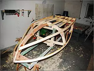

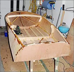

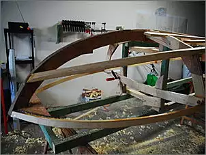

So, endlich neue Bilder

Bin nun dabei alles mit Epoxy+Saegemehl zu verspachteln. (Habe die Beplankung mit Edelstahl-Schrauben befestigt)
Weiss nur noch nicht wie ich nachher das Stabdeck montieren soll...
Nur Stabdeck? 6mm-Multiplex-Platte auf das Deck dann erst das Stabdeck ? Welches Holz fuer das Stabdeck? Teak, Mahagonie, oder was Anderes? Stabdeck mit Sikaflex-Fugen? Stabdeck mit duennem weissem Holz als fugen? Was meint ihr?
mfg Joe

Mann Joe, das sieht ja allererste Sahne aus.
Aber du geizt ein wenig mit Bildern, vor allem kommst du ja zügig voran! Respekt!
Wie baust du den Unterbau des Decks? Ich hab die Leisten schon stehend aber auch liegend gesehen. Wenn man sie stehend nimmt, gibt das dem Deck mehr Stabilität. Auf die Befestigungspunkte für Klampen etc. achten. Die Trägerplatte würde ich nicht zu dick wählen, macht auch keinen Sinn, so gross wird das Deck ja nicht.

Nun groesstenteils werden die Leisten des Unterbau's stehend eingebaut, nur wenige werden Laengs liegend eingebaut, da drauf werde ich dann eine 6mm-Multiplex-Platte montieren als Traegerplatte. Habe nun den Rumpf komplett verspachtelt, und werde ihn jetzt mal abschleifen. Frage mich zur Zeit ob es sinnvoll waere Stringerleisten (?), solche Leisten laengs entlang am Boot anzubringen um mehr Kurvenstabilitaet zu haben?
Ach ja, hatte am 1 Dezember meine theoretische Pruefung zum Bootsfuehrerschein, habe ein gutes Gefuehl, kriege Ende des Monats das Resultat. Freu mich schon auf meine erste praktische Stunde naechstes Jahr, da ich noch nie Boot gefahren bin ^^ (ausser ein kleines aufblasbares Schlauchboot mit Paddel fuer 2 Personen)
Anhang 167491
Anhang 167492
Anhang 167493
Anhang 167494
mfg Joe
Seid da mal vorsichtig: Delaminierungen geschehen schleichend mit der Zeit. Gerade beim besten Epoxid, das man kaufen kann, das von West System, findet eine Aminröteabscheidung ( wachsartig ) statt, die unbedingt entfernt werden muss, bevor die nächste Epoxidschicht aufgebracht wird. Passiert das nicht, erscheinen nach Monaten(!!!) gelbliche trübe Flächen in Form von Schleiern in der Transparentbeschichtung. In diesen Bereichen haben sich die Epoxidschichten untereinander getrennt. Ich kann nur von abraten, Epoxid auf irgendwas außer rohem und trockenem Holz aufzubringen.
Und am sichersten bekommt man eine Holzkonstruktion klein, indem man sie mit Epoxid dampfdicht beschichtet und kleine Ecken vergisst, wie zum Beispiel die Wasseröffnungen in den Spanten, die im zusammengebauten Zustand praktisch gar nicht dampfdicht beschichtbar sind.
Also: Entweder ablüftbar beschichten oder wirklich überall nachvollziehbar dampfdicht. Sonst saugt das Holz an den undichten Stellen das Wasser auf wie ein SCHWAMM und läßt es nicht mehr raus. Ergo: Schiffstod absehbar.
Alles was trocknen kann, hält ewig. Besonders im Fall von Holz.
Gruß Jo
Gruß Jo
Wenn ich so etwas höre, dann wird mir schlecht!
sonst kein Kommentar
LG Peter
