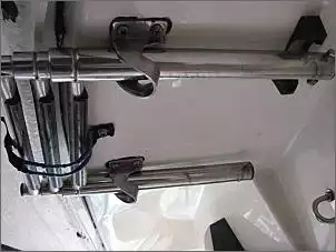

Hallo Mani,
welches Baujahr hat deine 2052.
Ich habe bei meiner (Bj. 99) vorletzte Saison die Badeleiter geändert auf eine Stufe mehr. Letzte Saison habe ich die Plattform angebaut, so dass ich die Leiter jetzt mit allen auf dem Bild zu sehenden Anbauteilen abgeben könnte.
Hits:	204
Größe:	152,1 KB
Bei Interesse, PN an mich.
