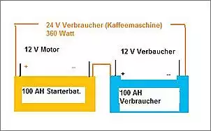

bestimmt haltet ihr mich jetzt für Irre, aber ich habe schon wieder eine Frage. Diesmal ist es aber bestimmt die letzte, für diesen Thread.
Ich bekomme jetzt wohl noch ungeplant eine 24 V Kaffeemaschine - hat aber auch den Vorteil, dass man nicht ewig warten muss. Kann ich die betreiben, indem ich nur für diesen Zweck Verbraucher und Starterbatterie - die können natürlich auch einen unterschiedlichen Ladezustand haben - wie folgt in Reihe schalten, oder geht das gar nicht?
Kaffeemaschine hat 360 Watt und läuft 15 Minuten. Sollte die Batterien mit 360Watt/24V=15Ax0,25h=3,75 AH belasten. Was passiert, wenn der Motor läuft, und die LIMA gleichzeitig läuft? Hiervon ist nur die Starterbatterie betroffen, da Verbraucherbat ja nicht an LIMA angeschlossen, würde dann ja auch nicht mehr gehen, zumindest nicht ohne die Verbindung zwischen den Batterien zu unterbrechen.

Bernd,
die Batterien abwechselnd in Reihe und getrennt zu schalten ist eine ganz tolle Idee. Mach das, dann wirst Du bei deinem Batteriehändler zum geschätzten Stammkunden.
DEINE IDEE TÖTET BATTERIEN!
Sorry, aber sieh zu, dass Du die 24V-Kaffeemaschine los wirst.
