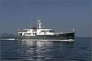

Noch mal an alle, hier mal was mir sehr gefällt . Diese fast 33m Länge kleiner in 24m .
Trotz vieler Werft- u. Messebesuche bin ich hier erst sehr spät darauf gekommen :
Hits:	950
Größe:	23,5 KB
oder
http://www.ocea-yacht.fr/fleet_yacht.cfm?id=4
Wer kann denn noch etwas zu meinen Rumpfform-Fragen sagen .
Z.B.: Flacher Kiel in der mitte u.s.w. ? Siehe weiter oben .

Die 3. Kabine, eher eine Etagenbetthöhle, z.B. f. Kinder oder Lagerraum .
4. gibt's nicht, da die letzten 2 Personen das Sofa im Salon nutzen könnten .
__________________________________________________ ___________
Könntest Du mir mal die Linienrisse Deiner Vorschläge zukommen lassen ?
Ab u. zu, komme ich beruflich nach Paderborn, gerne würde ich Dich in Bielefeld besuchen, wäre dies OK ?
Ich versuche aber auch mal den Linienriss meines Musterschiffes bei der Fa. OCEA in Frankreich zu bekommen . Am besten fliege ich nächsten Monat hin, persönlich ist bestimmt besser, wenn die überhaupt was rausgeben sollten .
Übrigens, natürlich werte ich sehr, die Empfehlung, unter 20m zu bleiben .
