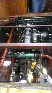

ich guck mal ob ich nen bild von meinem habe...
bei mir ist es der vierkant für den kleinen und eine flügelschgraube die unterhalb des roihres läuft für den großen..
Hits:	218
Größe:	54,2 KB
Über dem Zylinder siehst du eine Schlauchverbindung mit zwei Schellen. Rechts davon ein Thermometer mit einem weissen Kabel. Daneben ist Die Schraube, für das kleine System. Links in den Holszkasten weiter oben ist der Ausgleichs Behälter. Gruss

@Lars: Die kleine schraube zum Entlüften würde mich aber jetzt auch mal interessieren. Habe soetwas bei meinem OM615 noch nicht gefunden, oder gibts die nur beim OM636 ?
Ich habe vorne am Motor über der Riemenscheibe von der Wasserpumpe ein kleines Verbindungsröhrchen, da entlüfte ich immer wenn ich entlüften muss.....wo auf dem Bild ist die Schraube ich kann irgendwie nichts erkennen....

Anhang 543450so sieht das bei mir aus
