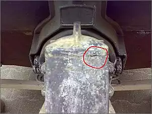

Ich hab da noch mal eine Frage ich hab bei meinem Alpha
ein kleines Loch entdeckt, was ist dort drunter und was kann passieren?

Moin Daniel,
das ist vom oberen Deckel. Löse mal vorsichtig die beieden Schrauben und entferne den Deckel. Dann die Nut reinigen. Da hat schon ordentlich Korossion statt gefunden - eben wegen der lackierten Opferanode .
Eventuell kannst du das mit Kaltmetall wieder dicht bekommen, falls es tatsächlich ein Loch ist. Bei der Füllmenge ist das einfach: Beide Schrauben aufdrehen, das alte Öl raus und dann an der unteren die Pumpe anschließen - die bekommst du mit dem Öl für ca. 10-15€ vom Händler. Dann solange pumpen, bis an der oberen Bohrung Öl rauskommt.

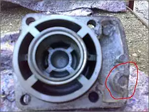

Hab den Deckel mal abgenommen und festgestellt das dass garkein Loch ist! Es ist eine einkerbung die das öffnen des Deckels erleichtern soll!
Hier mal ein Bild davon!
