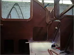

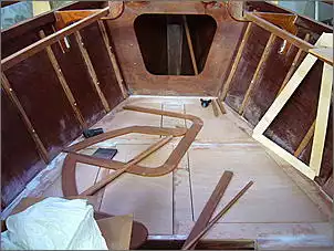

Nachdem es für euch so aussieht, als würde mein Projekt schlafen, hier die letzten Schritte:
Plichtboden und Seiten eingeleimt, sowie die Bänke schon mal draufgelegt.
Des weiteren habe ich in der Kajüte schon mal die Sitz und Liegeflächen eingepasst. Im Moment säge ich ich die Lukendeckel aus.
Jedenfalls viel Fummelsarbeit, die aber, weil man sieht was man schafft, auch viel Freude bereitet.

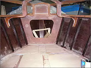

Hallo Kleber - und Schweißfreunde,
war 3 Wochen weg, leider nicht segeln, aber schwimmen ...
bin seit gut einer Woche wieder fleißig und wie Holger in seinem Trööt schon schrieb, eigentlich passiert im Moment nicht so viel, schleifen, schleifen, sc...
Aber dann kommt bald Farbe ins Spiel, bin selbst schon gespannt ob meine Vorstellungen aufgehen.

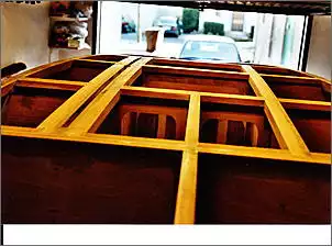

Standard Alte Fotos aus der Anfangsphase
habe noch drei Fotos aus der Zeit des Rumpfbaus gefunden.
Auf dem Ersten erkennt man sehr gut die Struktur aus Schotts Kimmweger, "cleats und bedlogs" ... habe leider nicht die deutschen Begriffe parat, steht so in meinen Plänen.

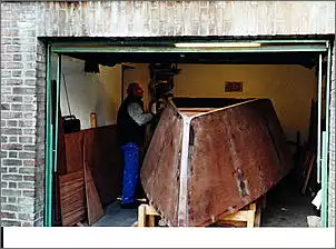

Und auf dem Zweiten und Dritten meinen sichtlich begeisterten Vater, der mir beim Beplanken des Rumpfes geholfen hatte.
Die Seiten und der Boden wurden in je einem Stück aufgeleimt. 6m a 10mm und 12mm Siposperrholz, dies ging beim besten Willen nicht alleine.

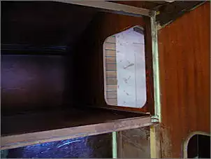

Es geht also weiter, meine kleine Multifunktionspantry.
Hits:	1464
Größe:	38,4 KB

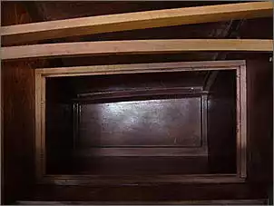

Der Stauraum darunter ist, bedingt durch den Schwertkasten, nur von oben zu erreichen, also ist es praktisch wenn man den Herd und die Spüle herausnehmen kann, um an den Stauraum zu gelangen.
Hits:	1476
Größe:	27,0 KB

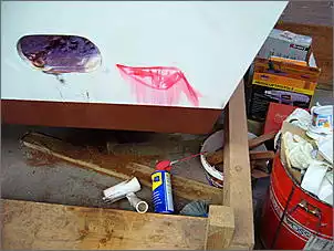

hat doch vermutlich der kleine Lümmel vom Bauern mein BOOT als Spielplatz mißbraucht. Das BOOT mit WB-40 eingesaut und zusätzlich meinen Muckefuck unter dem BOOT vertreut. Jetzt ist genug, weil letztlich war dieser Kobold auch der Auslöser für die Mißstimmung in der Werft. Er hatte auch mein noch frisches Sperrholz beidseitig mit "lustigen" Handwaschpastenkringeln versehen. Weil sich mein Vermieter daraufhin etwas dumm ausgedrückte, kam ich zu dem folgenschweren Schluß, er sei daran beteiligt gewesen. Dies ist aber aus der Welt und jetzt ist dieser kleine Kobold dran, so geht es nicht weiter.
Das ist noch viel schlimmer....
Du hast es wahrscheinlich noch gar nicht gesehen.
Da ist ein Loch im BOOT.

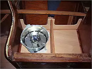

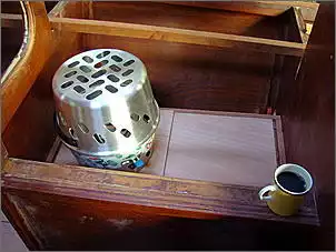

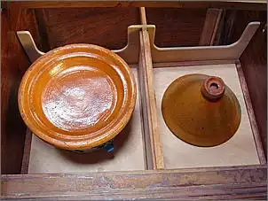

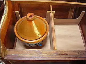

Heute mal mit meinem Lieblingskochgerät an Bord.
Hits:	1805
Größe:	45,7 KB

hey robert,
wo hast du diesen schönen cuscus topf her?
ein mitbringsel aus dem süden?
`habe mir von meinem saharatrip auch so einen tontopf mitgebracht.
feine sache!
gruss tom

Hallo Tom,
direkt aus Marokko, via Südfrankreich, ein Geschenk unserer Freunde. Francoise war ein paar Jahre Französischlehrerin in den verschiedensten marokkanischen Dörfern.
schau mal hier

Das Hauptschott erschien mir so langweilig , da habe ich eben noch ein neues ein Loch hineingesägt.
Hits:	1701
Größe:	29,5 KB
Das selbe Loch von der Plicht aus gesehen ohne Bank, also noch von oben offen.
Hits:	1709
Größe:	26,9 KB
Preisfrage: Was soll es werden?
Die Leisten auf denen die Wegerung geschraubt wird, habe ich matt schwarz gestrichen, zusammen mit dem ebenfalls schwarzen Isoliermaterial wird die Wegerung aussehen als würde sie schweben.? Hoffe ich doch mal.
Hits:	1754
Größe:	46,4 KB
Schönes Wochenende euch allen und viel Spaß beim Raten.
'ne Hundekoje (für einen ziemlich kleinen Hund)?
mfg
