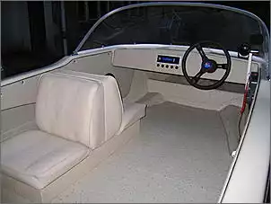

Tachschön... Habe da nochmal ne Frage zum nähen?!
Also ich bin das Projekt Back to Back Sitze zu polstern auch angegangen!
Alles gut! Lederprofi... alte Bezüge runter... Maße nehmen... alles gut!
Nur beim nähen selber hat die Maschine gestreikt! Wenn man den Keder und die beiden Bezüge aneinandernäht, sind das ja 4 Lagen Leder und das schafft meine Maschine nicht im Ansatz?!??? Echt komisch? oder?!
Die hatte schon Probleme bei zwei Lagen?!

Hallo Tomace,
erst einmal nicht verzweifeln und bleiben.
2 Lagen von diesem Leder sollte die Maschine locker schaffen.
Hier einige Tipps auf die Du achten solltest.
  • benutze eine Ledernadel ( sie ist unten angeschliffen und schneidet sich durchs Leder --- ich nähe d.Z mit einer 100er, da mein Faden sehr stark ist und damit er leicht durchs Öhr läuft.
  • Theme Fadenspannung ---- ist ein heitles Thema, ich habe meine Unterfadenspannung so belassen wie fürs normale nähen und den Oberfaden volle Spannung bei meiner Maschine gegeben.
  • was ich auch zum Anfang sehr oft vergessen habe ist den Hebel für das Füßchen nach unten zu drücken ---- ist aber ganz wichtig, da sonst die Maschine streikt.
  • schau mal, ob du den Anpressdruck erhöhen kannst!
  • wenn du sehr starke Fäden benutzt ( 30er ), dann nimm als Unterfaden einen schwächeren.
  • Achte darauf, dass Du den Oberfaden nach Anleitung legst, sonst Streikt die Machine! Nähmaschinen sind noch sensiebler wie Frauen!! Sie verzeihen keine Fehler!!!!!!
Noch ein Tipp zum Kurven nähen---- schneide den Keder an dieser Stelle öfters ein, damit näht sich die Kurve einfacher.
Ich hoffe, dass Dir diese Tipps weiterhelfen und wünsche Dir weiterhin viel Erfolg. Und ganz wichtig ----- ALLES WIRD GUT ------
Hier noch ein Foto von meiner Seitenverkleidung die gestern fertig geworden ist.
LG aus Augsburg
Maik

Also nochmal wegen dem nähen... ich habe es ja auch geschafft!
Amaturenbrett, Seitenverkleidungen und 2 Back-to-Back Sitze.
Und so sieht´s aus-->

Hallo Tomace,
klasse Arbeit.
Maik
