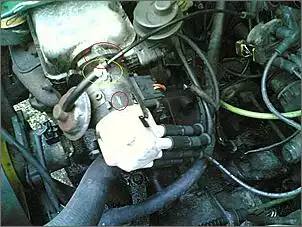

So, ich wollte mir das gerade mal ansehen da es wieder hell ist.
Der Verteiler ist innen staubtrocken. Das gestrige Einsprühen hat nicht geholfen.
Bei dunkelheit laufen gelassen und gleichzeitig mal nach Funken schauen hab ich noch nicht gemacht.
Der Verteilerfinger ließ sich nicht einfach abziehen, wie er meiner Erinnerung nach sollte. Muß ichda mehr Kraft aufwenden oder habe ich da etwas falsches in Erinnerung?
Habe mal zwei Fotos gemacht.
Das dritte Foto ist mein Provisorium, damit die Heckklappe oben bleibt. kennt jemand einen einfachen Trick, wie sich dies anders lösen läßt? Ich will kein Geld in dieses Fahrzeug stecken und kann notfalls die paar Jahre, die das Auto noch hält damit leben.

Alt 21.12.2008, 13:00
Benutzerbild von Freibeuter
Registriert seit: 11.06.2004
Beiträge: 3.770
Boot: Yar-Craft BowCat
Wer war das denn?
Da hat doch einer erst kürzlich unqualifiziert gefummelt....
Zwischen den Markierungen liegen Welten!
Und auf dem Unterdruckschlauch der U-DoseZZP ist eine neue Schelle...abmachen. (Abgewürgt funktioniert das nicht!)

Fahr morgen mit 30 Euro bewaffnet zu einem Boschdienst. Die brauchen keine 5 Minuten.

Ich war das nicht!
Die alte Schelle hab ich übrigens heute im Motorraum gefunden. Wunderte mich schon wo die herkommt.
Boschdienst ist der nächste 25 km entfernt. Wenn das mit neuen Kerzen nicht funzt, werde ich mal in meine Werkstatt fahren. Der Chef dort ist ein richtiger Künstler und macht mir immer einen guten Preis.
Dafür weiß er, daß er immer meine alten Autos zum TÜV machen bekommt. Die fahren selber Oldtimer und haben immer eine gute Bastellösung ohne teuere Neuteile zur Hand. Das sichert bei ihm Arbeitsplätze und spart mir Geld.
