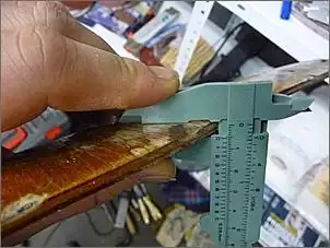

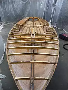

Tag 5 ist vorbei. Bin mit den Abzieharbeiten gut vorangekommen. Innen ist nun fertig abgezogen. Diverse einzelne Hölzer müssen noch.
Hier nun das Endergebnis meines Abzieh-Werkzeug-Tests.

Wie gesagt, das rote Monster hats im Heisluftstrahl aufgelöst. Die Klinge wurde an eine Spachtel geschraubt. Klappt perfekt, besser als der Rest.

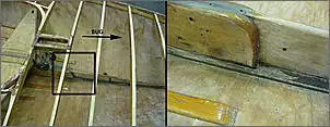

Beim Abziehen des Bug-Bodens ... [1-2]
(gibt es irgendwo im Netz eine Seite, auf der Bootsbau-Begriffe erklärt werden?)

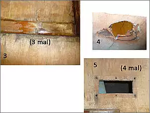

... habe ich neben dem ganz unten liegenden Längsspant (siehe Klammer oben) eine geflickte Stelle [2a,b] frei gelegt und auf der anderen Seite des Längsspants einen Spalt [1a,b] entdeckt.
Hits:	1209
Größe:	53,1 KB
Der Spalt kann agedehnt werden, so dass sich der STB-Boden an dieser Stelle absenkt. Ich denke, ich sollte erstmal die Unterseite abziehen, dann dürfte man mehr erkennen. Fakt ist allerdings, dass die beiden Latten, die jeweils STB und BB neben dem "Längsspant" laufen, gebrochen sind. Hier hat jemand wohl nach einem Crash schlecht repariert...
SOmit komme ich nun auf 9 Problemkinder in diesem Boot.

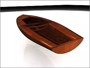

mal nebenbei: Tja, in 3d wär das schon fertig... mist

Wird sicherlich wieder ein schönes Boot - Frage ist das Cinema 4D ?
Grusz aus OÖ
ja, am Geschmack erkannt?
So in etwa, da ich Nemetschek zeichne rendere ich mit Cinema.

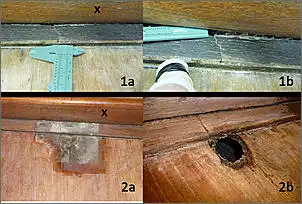

1. Der nötigen Reparaturstelle im Bugbereich
2. Nicht längs laufendem Deckfurnier
Mein Vorschlag wäre, sich in Bescheidenheit zu üben und mit einer guten z.B. dunkelblauen Lackierung für den Rumpf zufrieden zu sein, dafür das Deck abschließend mit Sipo zu furnieren und richtig gut auf Hochglanz zu lackieren.
Das Loch im Bugbereich kannst Du von innen und außen mit mehreren Lagen Lagen Glasgewebe zulaminieren und anschließend den gesamten Rumpf außen mit GFK überziehen. Epoxy gibt es gut und günstig bei Bootsservice-Behnke (.de)
Auf Deinen Fotos 1a und 1b, da wo der Zollstock in dem Spalt steckt, ist das mit X bezeichnete Teil der Schwertkasten?

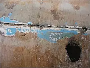

heute war ein schlechter Tag. die ganzen kleinen Ecken und Kanten abzuziehen macht keinen Spaß.
Habe desweiteren eine morsche Stelle vor dem Schwertkasten entdeckt.
Hierzu nochmal ein genaueres Foto:
Hits:	1219
Größe:	29,1 KB
Neben dem schwarzen Kasten kann man rechts das "x" entdecken.
Zusammenfassend:
Innerhalb des Kastens sind die Holzleisten, die auf dem Boden angebracht sind teilweise morsch. An der Stelle x kann man diese auch von dem länglichen höheren Holz nach unten drücken (siehe 1a,1b).
Das macht mir Angst.
Die schmalen Holzlatten sind anscheinend durchgehend vom Bug zum Kiel. das vertikale Brett mit dem x geht vom Bug bis in den
Schwertkasten und endet dort.
Wie soll man denn hier etwas reparieren?

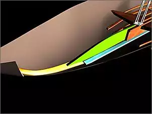

Soweit ich das gesehen habe, sind die zwei Bretter, die unterhalb des Kielschweins von Bug bis Heck verlaufen morsch.
Die kann ich ja unmöglich tauschen.. Dann sprengts mir doch die kompletten Bootswände entgegen... oder?
Wie geht man hier vor?

...Soweit ich das gesehen habe, sind die zwei Bretter, die unterhalb des Kielschweins von Bug bis Heck verlaufen morsch.
Unterhalb des Kielschweines gibt es eigentlich nur noch den Kiel (bzw. Kielbalken). Der sollte ganz sicher NICHT morsch sein, er ist sowas wie das Rückgrat des Bootes. Ist Dein Kiel wirklich richtig rott? Oder ist er angegammelt? Wenn er angegammelt ist (sollte eigentlich nur von oben passieren, und irgendwann müßtest Du unter dem Torf wieder Holz vorfinden), kannst Du das Gammelige ausstemmen und mit Epox den Kiel reparieren. Das ist eine Reperatur, die sich aber besser vor Ort durchsprechen läßt als hier im Forum. Wenn es einen Holzbootsbauer in Deiner Nähe gibt...

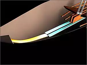

siehe hier:
Hits:	1292
Größe:	18,3 KB
und ohne Kielschwein:
Hits:	1139
Größe:	18,2 KB
Die blauen Stringer sind teilweise morsch.
Ich werde nach BEratung mit "DerLinde" folgendermassen vorgehen:
- Erstmal weiter innen alles abziehen.
- Boot drehen
- Aussen alles abziehen
- Stelle von aussen begutachten
- Boot drehen
- Kielschwein ausbauen
- blauen Stringer genau anschauen (sehe dann ja mehr.)
ok?

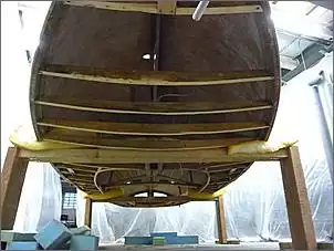

Hab heut weiter Lack abgezogen und einen Unterbau für das "Auf den Kopf stellen" gebaut. Bis denne...

ich habe mir gerade dein Picasa-Album angesehen: Du hast ja einiges geschafft - Hut ab (Du hast Zeit, Platz und Wärme - alles das mir fehlt )
In deinem Album Tag 7/Bild 2 sieht der Rumpf irgendwie so aus, als ob er leicht verzogen wäre , aber das liegt hoffentlich nur am Blickwinkel.

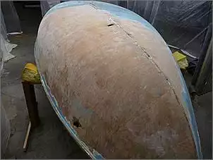

Tataa! Das Boot wurde zu zweit! umgedreht und jetzt kann die Aussenhaut bearbeitet werden. Die Ständer sind 60cm hoch. Genau richtig um überall hinzukommen und trotzdem innen arbeiten zu können....

Abziehen ging gut heute. Allerdings sehe ich jetzt was das genaue Problem ist.
Die Mittellinie ist morsch. siehe folgene bilder.
Hits:	1095
Größe:	29,2 KB
Hits:	1097
Größe:	41,5 KB
Da ist also Wasser reingekommen. Muss das holz jetzt auch entfernt werden? Eckhard komm mal vorbei! Hülfe, die Russen sind im Keller.
...Da ist also Wasser reingekommen. Muss das holz jetzt auch entfernt werden? ...
Was rott ist, muß weg. Ausfräsen mit Oberfräse z.B.
Neue Leiste einleimen. Verschleifen, lackieren - Fertig.
Das geht für die Kielnaht, aber für die Löcher im Rumpf wirst wohl Hilfspanten brauchen
Na ja, auf die Kielnaht hab ich mich ja auch bezogen, die größeren Löcher waren doch weiter oben im Thread verhandelt?

Hallo, schön dass ihr beiden wieder da seid!
Löcher im Rumpf:
Kann man da nicht einfach ein passendes Stück Holz einkleben, wenn man die Kanten "schäftet" (Treppenstufe reinfräsen).
Der Rumpf soll sowieso mit Glasfaserschichten verstärkt werden. Das müßte doch dann ganz solide werden, oder?
