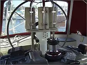

Eigentlich gibt es nur eine einzige Anordnung, die sich mehr oder weniger einheitlich durchgesetzt hat. Die sieht man auf den allermeisten Booten. Hier ein -->Bild von meinem Boot, auf dem die Fallenstopper allerdings von der Winsch verdeckt werden.
Block am Mastfuß, Umlenkblock (mehrere Leitrollen) seitlich und mehr oder weniger schon nach hinten versetzt, dann Fallenstopper und Winsch. Eine Klampe wirst Du kaum finden, sie ist überflüssig, da die Stopper schon sicher halten.
Die Winsch (selbstholend) sollte möglichst nah zum Cockpit montiert sein, und zwar so, dass sich die Kurbel bequem und frei drehen lässt. Oft ist sie zu weit außen montiert, so dass die Sprayhood im Weg ist.
Die Fallenstopper sollten einerseits möglichst weit davon entfernt nach vorne montiert sein, damit alle Fallen aus den einzelnen Stoppern möglichst gerade auf die Winsch laufen. Andererseits muss man sie natürlich noch zum Öffnen bequem erreichen und bedienen können. Dritter Aspekt ist, ob von unten die Decke frei ist für die Durchbolzung und zur eventuellen Aufnahme einer Verstärkung, sowohl für die Winsch als auch für die Fallenstopper. Den passenden Kompromiss kann man nur durch Ausprobieren am eigenen Schiff herausfinden, da die persönliche Bedienposition im Cockpit auf jedem Schiff anders ist.
Die Fallenführung ergibt sich ebenfalls durch die Form des Deckaufbaus. Je schräger die Fallen nach dem Mast schon nach hinten geführt werden, desto weniger Reibung ergibt sich an der folgenden Umlenkrolle.
Welche Umlenkblöcke Du am besten verwendest, hängt natürlich von der Ausführung Deines Mastfußes und Deines Deckaufbaus ab, das muss man sich vor Ort anschauen. Die gängigen Stopper-Fabrikate wurden ja schon genannt.
Ich hoffe, das hilft Dir schon mal bei Deinen Überlegungen.
Ach ja, auf dem Bild siehst Du hinter der Winsch noch Kammklemmen. Das ist noch die Originalausführung, wie Dehler es damals gemacht hat. Ist aber, nachdem es die Fallenstopper gibt, großer Mist, da sich die Fallen beim Fieren gerne darin verhaken.
Tilo

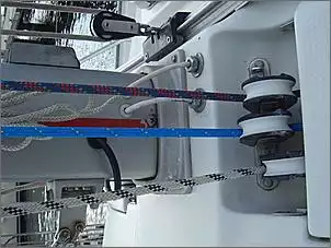

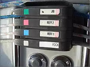

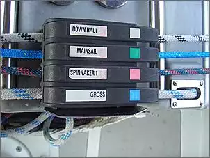

Dehler 36 cws müsste ja bekannt sein
Nein, vielleicht war ich sogar mal drauf ohne es mir zu merken .
Bisher hatte ich mich - so wie bei Autos - herzlich wenig für verschiedene Namen interessiert. Hauptsache, es tut, was es soll.
Ich bin tatsächlich am Überlegen, ob ich über dem Kajütdach noch eine Schicht aufbaue, die die Leinen verdeckt und Basis für meine Solar-Module ist. (Wie die Wasserführung sinnvoll gestaltet werden kann und andere Feinheiten sind aber ein anderes Thema.)
Vielen Dank für die Bilder.

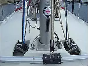

Hier mal ein paar Anregungen
