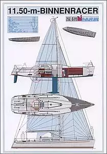

Ich habe es schon einmal irgendwo geschrieben: Hier die Lösung auf dem Regattaboot, auf dem ich mitsegle:
Hits:	395
Größe:	39,4 KB
Der AB ist auf Schienen montiert und hat unter dem Propeller eine horizontale Platte. So kann er hochgezogen werden und der Schacht ist dann sauber abgeschlossen.
