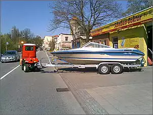

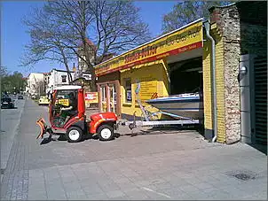

So, wir sind diese Woche fertiggeworden, neues Gimballager, neue Bälge, neue Schellen, neue Dichtungen, alles ordentlich gefettet und zusammengebaut, heute war Probefahrt:

Losgefahren, uuih, der Antrieb flüsterleise, kein Rattern des Gimballagers mehr, keine Vibrationen - wunderbar!
Motorhaube auf und Kontrolle -Bilge staubtrocken. Die Warnow in Tuckerfahrt runter bis Marienehe, nochmal kontrolliert, alles trocken.
Umgekehrt und zurück Richtung Schleuse. Kurz vor zu Hause, komm lass uns nochmal den Kanal zur Schleuse hochballern, mal Volllast. Sind 800 m hin und zurück. Gesagt getan und dort reingeschossen.
Zurück zur Werft und auf den Trailer. Boot wieder in die Halle, Motorhaube auf und? In der Bilge stehn 3 cm Wasser!!
Antrieb runter, nein alles tacko, im Gimbalhäuschen ist alles trocken!
Ach ja, das Wasser war kalt und es war Süßwasser. Muss also ziemlich dicht an der Schleuse reingekommen sein, denn um die Ecke im Stadthafen schmeckt die Brühe schon leicht salzig.
Hat jemand eine Idee, wo das Wasser herkommt? Sehe als einzige Möglichkeit, wieder rein im Bach, Motorhaube ab, einer fährt und einer guckt. Werde am Montag erstmal die Staudruckleitung abdrücken, der Teufel ist ja bekanntlich ein Eichhörnchen.
Gruß Ecki
