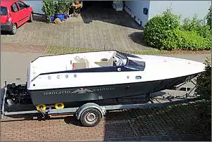

Hallo Silberikus,
erst einmal Danke für die schnelle Antwort. Fotos habe ich im Moment noch nicht. Versuche mir gerade einen Überblick über den Zustand des Bootes zu verschaffen.
Es ist genau das Boot aus deinem Link. Ein ehemaliges DLRG Boot mit Castoldi Jet 05 und einem BMW B130 Motor. Durch den Motorausfall hatte ich erst ein mal ein paar Probleme bei der Überführung und in Folge war mein Zeitplan mit Rausslippen dahin. Ich Entschied das Boot noch im Wasser zu lassen (ist ja nicht so kalt) und den Motor wieder zum laufen zu bringen. Dies ist mir letztes WE auch geglückt.
Dabei hab ich dann noch Wasser im Getriebe vom Antrieb festgestellt. Der Motor läuft. Mit dem Jet werde ich dann noch ein wenig Spaß haben. Die Lenkung ist auch relativ Schwergängig. Also gibt es so einiges zu tun.
Ich werde Versuchen die Arbeiten zu Dokumentieren und hier zur Verfügung zu stellen.
