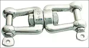

Moin Ralf!
Meiner Meinung nach sind die beiden Teile locker ausreichend dimensioniert und problemlos zu montieren.
Ketternwirbel ( kostet nen 10er)

PS. Die Bolzen des Kettenwirbels würde ich mit Sicherungslack einsetzten.

Moin Ralf!

Hallo Jörg,
von Loctite zur Sicherung der Bolzen würde ich abraten. Ich habe damit bei Edelstahlgewinden schlechte Erfahrungen gemacht. Empfohlen wird entweder Edelstahldraht oder Moneldraht.

  • Ein Spleiß ist selbstredend der einzige 100%er. Leider ist diese Kunst aber nicht weit verbreitet. Und schlecht ausgeführt definitiv ein Risiko.
  • Ein geschickter Meißelschlag hält besser als flüssige Schraubensicherung auch dem Stimme ich Dir zu
