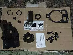

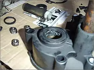

habs heute leider auch geschafft!
Und das vor dem langen WE!
Hatte sogar Spüloren drann, aber wohl absolut zu wenig Druck!
Ich werde nun nur noch mit Tonne änlich der von Frankie aufm Hof Testen!
Wenigstens hab ich alle Teile des Impellers wieder gefunden!
Bin mir zwar nicht 100% sicher, dass ich ihn heute kaputt gemacht habe aber hin is er definitiv! Das meißte lag unten zwischen den Öffnungen!
Kann mir jemand sagen ob man das Gehäuse noch nehmen kann? Das sieht oben in dem Zwischenraum an der Welle zwischen innerer und äußerer Schale auch etwas verschmort aus.
Hat nicht zufällig jemand die passenden Teile im Badnerland rumliegen?

@ Dirk, wie lange hast du denn den Motor ohne Wasser laufen lassen, bis der Impeller hin war???
Uwe
Du hast nur dies eine Leben.
Alt 10.05.2008, 20:04
Registriert seit: 20.03.2007
Ort: Hochrhein
Beiträge: 873
Boot: Donzi Ragazza 25
854 Danke in 457 Beiträgen
hab ja Zweikreiskühlung, dem Motor machts also erst mal nichts, aber der Auspuff wir trotzdem verdammt schnell heiß!
Maximal eine Minute würde ich behaupten!
Hoffe es ist sonst nichts hin!
Aber so wie es aussieh bleibe ich bis nächtes Wochenende an Land!
Ist jetzt nur noch die Frage, ob ich das Impellergehäuse auch wechseln sollte!

Mhm, das mit dem Gehäuse ist schwer zu sagen. Wenn viele Riefen drin sind, oder die Oberfläche anderweitig beschädigt ist, bzw. das Gehäuse verzogen ist, dann würde ich gleich einen Impeller Rund-Um-Schlag vornehmen.
Noch mal ne kurze Frage: Kühlwasser kam bei Dir überhaupt nicht mehr raus? Hat es gleich nach Gummi gestunken??? Ich weiss, ist ne dumme Frage, so wie der Impeller ausschaut, aber interessieren würde es mich doch.
Uwe
Alt 10.05.2008, 20:46
Ort: Hochrhein
Beiträge: 873
Direkt nach de Anlassen waa alles normal, dann habe ich gleich hinter an die Schraube geschaut und kein spritzendes Wasser! Hab dann den Knick im Schlauch beseitigt, aber war wohl zu spät!
Gestunken hats dann gleich darauf, aber im Motorraum!
Der Impeller war vielleicht ausch schon angerissen oder sonstwas, aber verschmort so wie der des Volvos überhaupt nicht, nicht mal ansatzweise!
Das gehäuse sieht innen sowie außen voll i.o aus, nur da wo die Welle durch geht in dem Zwischenraum eben!
Dirk
Alt 11.05.2008, 21:51
Benutzerbild von Judschi
Judschi Judschi ist offline
Registriert seit: 11.11.2004
Beiträge: 3.797
3.237 Danke in 1.439 Beiträgen
Man, da hab ich echt Schwein gehabt.
Bei mir hat nix gestunken, obwohl ich für 2x 20-30 sec trocken gelaufen bin. Heute war ich auf der Elbe und dort war alles okay.
Ich an deiner Stelle würde das Gehäuse mit wechseln.

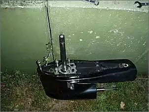

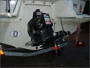

Zitat von palmenfreund Beitrag anzeigen
Hallo!
Andi, so simpel ist der Vorgang nicht und die resultierenden Schäden können erheblich sein!
Ich hatte es dann am Freitag doch noch mal mit neuem Impeller in einem Probelauf versucht, um auch zu erkennen, ob der Motor dicht ist. Diesmal auch mit den (Profi-) Spülohren. Alles wie schon x-mal beschrieben: Erst wenig Druck, bis es "rausplätschert", nach dem Motorstart dann mehr Druck. Und? Nach 10-15 Sek. war das Impellergehäuse wieder heiß und es kam kein Wasser aus dem Motor! Motor wieder abgestellt!
Habe dann den Schlauch vom Impeller abgezogen und mit den Händen Druck auf die Ohren gebracht, bis Wasser aus dem Gehäuse kam.
Motor wieder gestartet, ebenfalls dabei die Ohren angedrückt bis Wasser aus dem Motor austrat. Ab dann lief alles!
Also - nicht auf die leichte Schulter nehmen das Ganze! Schätze, nach 30 sek. ohne Kühlung ist ein Impeller für 40 EURO im A...
Christian
