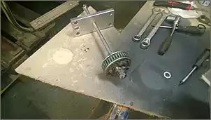

Seh' den Fred erst jetzt und was mir auffällt, ein wichtiger Tipp bzw. Arbeitsschritt fehlt hier:
Das *Bell Housing* (Antriebsglocke) muß unbedingt parallel zum *Gimballager* (Halslager) ausgerichtet sein, deshalb abstützen, (mit Holzkeil o.ä.) wenn man per Gewindestange und Antriebsglocken-Widerlager das Halslager ziehen will!!
Sonst verkantet das Konstrukt und es gibt Probleme wie im Bild Post #27.

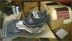

Ich mache das mit diesem Abzieher habe ich mal bei Kleinanzeige gekauft für wenig Geld und funktioniert super auch wenn das Transom eingebaut ist.Klicken Sie auf die Grafik für eine größere Ansicht
Hits:	265
Größe:	46,1 KB
ID:	685152Klicken Sie auf die Grafik für eine größere Ansicht
Hits:	463
Größe:	43,0 KB
Gruß Stefan

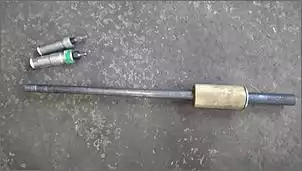

Muss eine neue Mutter fertigen Klicken Sie auf die Grafik für eine größere Ansicht
Hits:	276
Größe:	43,6 KB

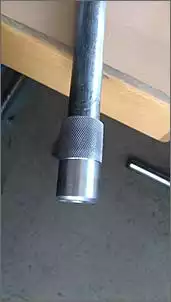

Maik ist fertig Klicken Sie auf die Grafik für eine größere Ansicht
Hits:	141
Größe:	25,6 KB
