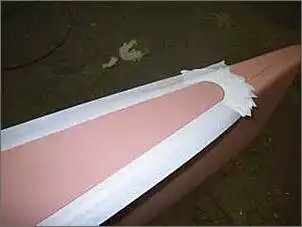

So, nun geht es mal wieder weiter.
Nachdem ich nun den Ruderschaft laminiert hatte, was eigenlich auch recht gut geklappt hat, habe ich ihn dann auch gleich einlaminiert und noch mit zusätzlichen versteifungen versehen.
Hits:	1022
Größe:	28,2 KB

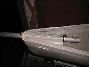

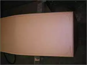

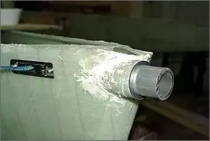

Plötzlich hatte ich dann den Einfall, das so ein laminiertes Rohr sich am Bug auch gut machen würde, und baute dann gleich noch die Aufnahme für einen Genackerbaum, den man ein und aus fahren kann.
Hits:	1027
Größe:	20,2 KB
Hits:	1029
Größe:	22,3 KB
nach dem die Einbauten, wo man Später recht schlecht wieder dran kommt alle drin wahren habe ich das Deck aufs Heck gesetzt, war ja noch das Problem mit dem voll laufen beim Slippen.
Hits:	1035
Größe:	20,6 KB

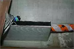

Hier aber erst einmal noch eine Altlast, bevor es kalt wurde.
Um den Schwertkasten zu formen, habe ich GFK Platten hergestellt, die ich dann auf der Kreissäge auf maß gebracht habe.
Die platten habe ich dann zum Schertkasten zusammen gefügt, und in den Rumpf gestellt und mit mehren Lagen Glasfasergelege am Rumpf festlaminiert.
Hits:	881
Größe:	5,5 KB

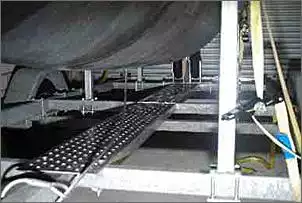

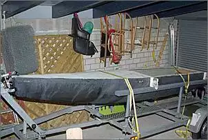

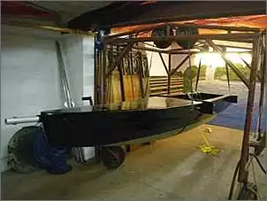

Wegen den Temperaturen habe ích dann erst einmal am Trailer weiter gebaut.
Als erstes habe ich Stützen gescheißt die, die Längstraversen aufnehmen.
Die Traversen bestehen aus Bankirei und sind mit Teppich bespannt.
Das Boot Lieg nun hier auf den Auslägeransetzen und kann dadurch leciht bewegt werden.
Hits:	888
Größe:	42,2 KB

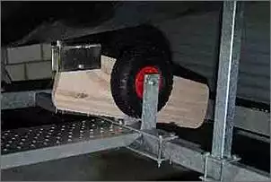

Wie hier im beschrieben, habe ich mir dann auch noch eine Laufspur aus Anhänger Auffahrrampen gegönnt.
Am Ende des Trailers habe ich noch zwei Räder installiert, wo mit es möglich ist , das Boot mit einer Person zu slippen.
Hits:	893
Größe:	8,4 KB
Um es nicht zu vergessen, beim zusammenschrauben des Trailers wurde ich auch tatkräftig von den kleinen meiner Freundin unterstützt.
Man muß Ihnen ja rechtzeitig beibringen das Wassersport was gaaaaaanz tolles ist.

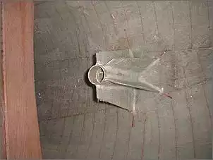

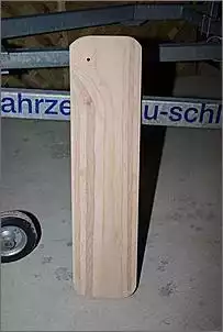

So, nun ging es an Ruder und Schwert.
Als erstes habe ich mich ans Ruderblatt gemacht.
Dieses soll bei Grundberührung selbständig aushacken, da mit keine erhöhten Lasten auf den Ruderschaft kommen.
Da ich hoffe, das ich mit dem Tri auch mal etwas schneller fahren kann, und ich vom Surfen kenne, wie es ist, wenn da auf einmal ein Stein unter der Wasseroberfläche ist, habe ich lieber eine solche Notauslösung mit eingebaut.
Hits:	895
Größe:	24,2 KB
Hits:	880
Größe:	6,3 KB
Ein Ähnliches Prinzip habe ich mir auch beim Steckschwert überlegt.
Dieses wird sich bei Grundberührung in zwei Teile teilen und kann dann hinter her wieder zusammen gesteckt werden, und der Schwertkasten, hat dann hoffentlich nichts ab bekommen.
Details zeige ich dann wenn Ruder und Schwert dann fertig sind.

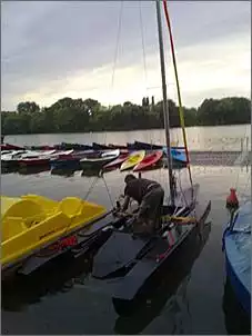

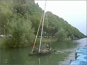

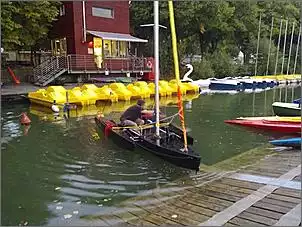

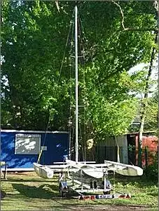

So nun geht es mal wieder weiter.
Hatte leider in der letzten Zeit nich so viel Zeit am Boot zu bauen, aber jetzt wird es langsam wieder.
nach dem ich Püttings an den richtigen Punkten verankert hatte, konnte ich das erste mal das Rigg stellen, und die Wanten anpassen.
Hier zwei Fotos von der Aktion.
Hits:	609
Größe:	28,6 KB
So und hier noch mal mit Segeln, (keine Angst die werden noch größer und schöner).
Hits:	622
Größe:	25,8 KB
Nach dem alles paste, habe ich wieder alles auseinander genommen, und bin nun beim spachteln, um alles für's lackieren vor zu bereiten.

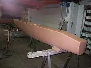

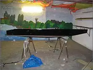

Hier seht ihr wie der Hauptrumpf das erste mal geprimert ist, damit man erst einmal alle Macken sieht.
Hits:	532
Größe:	9,6 KB
Hits:	530
Größe:	7,6 KB

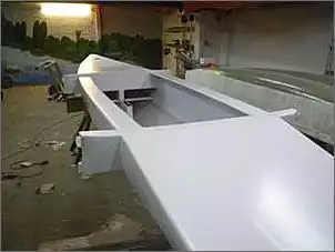

das gleiche habe ich dann auch bei den Seitenrümpfen vorgenommen.
Inzwischen hat Epiform die Farbe des Primers geändert, damit man die Macken noch besser sehen kann.(Na prima !!)
Hits:	541
Größe:	11,9 KB

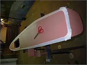

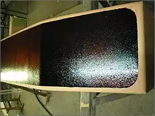

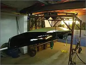

Damit die Trittflächen auf den Seitenrümpfen nicht so rutschig sind, habe ich versucht eine etwas rutschfestere Oberfläche zu schaffen.
Dazu habe ich erst mal die Fläche die Rutschhemend sein soll angezeichnet.
Hits:	545
Größe:	15,8 KB
und die Flächen die normal lackiert werden sollten abgeklebt.
Hits:	552
Größe:	6,1 KB
Geändert von AC_Olli (19.06.2009 um 16:23 Uhr)
Alt 19.06.2009, 16:15
Benutzerbild von AC_Olli
AC_Olli AC_Olli ist offline
Registriert seit: 15.06.2007
Ort: Hannover
Beiträge: 218
Boot: Alles was Segel hat.
593 Danke in 220 Beiträgen
Hits:	530
Größe:	7,5 KB

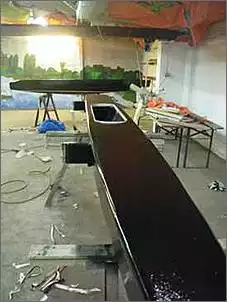

Als nächste habe ich dann 2K Lack auf die Fläche aufgebracht, und nach dem diese etwas angezogen hatte, habe ich die Oberfläche mit einer Groben Schaumstoffrolle etwas "Pickelig" gemacht und die Abklebungen wieder entfernt.
Hits:	535
Größe:	11,1 KB
Danach habe ich dann den Ganzen Rumpf zwei mal mit der Sprühpistole mit 2K Lack gesprüht.
Hits:	536
Größe:	10,8 KB
Vorher hatte ich allerdings noch die Wasserlinie abgeklebt, da das Unterwasserschiff anders beschichtet wird.
Hits:	545
Größe:	9,9 KB
Meine nächste Tätigkeit war dann Primer im Unterwasserbereich auf zu bringen.
Erst bei dem Hauptrumpf und dann auch bei den Seitenrümpfen.
Dieses habe ich allerdings mit der Rolle gemacht, da die Schichtdicke größer seien soll nach Aussage von Epiform.
Hits:	528
Größe:	11,0 KB
Hits:	660
Größe:	10,9 KB
Aber morgen geht es weiter, da ich ja bis zum Sammstag in einer Woche fertig seien muß, damit ich das Boot mit in den Urlaub nehmen kann.
Das wird noch einige Nachtschichten bedeuten, aber das macht ja nichts, ich kann mich dann ja im Urlaub ausruhen .
Davor wird es aber noch einmal spannend, wenn die erste Probefahrt auf dem Maschsee statt findet.
So viel erst ein mal für heute, ich muß jetzt zu meinem Bootsteile Dealer, Material fürs Wochenende kaufen.
Olli
Der mit den Ringen unter den Augen.

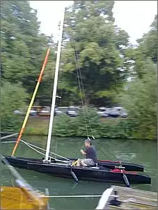

Hallo Hans,
schön das Dir mein Projekt gefällt.
Hatte leider in der Letzten Zeit nicht so viel zeit, um wirklich weiter zu kommen.
Hier aber mal ein kurzer Bericht zum Sachstand.
Fotos habe ich leider zur Zeit noch nicht, weil ich immer im Boot gesessen habe.
Habe wie geplant die erste Probefahrt vor den Sommerferien noch auf dem Maschsee in Hannover gemacht.
Hat alles etwas gedauert mit dem Maststellen aber dann Stand er entlich.
Nun war aber leider kein Wind mehr da. Wurde dann aber freundlicherweise von der Maschseeaufsicht zu dem letzten Windhauch auf dem See geschlept.
Mit den letzeten hauch setzte sich der Tri dann auchh schon in bewegung.
Zurück muste ich allerdings paddeln.
Am nächsten Tag ging es dann an die Ostsee ( mit Boot ) hier wurde ich von allen auf dem Campingplatz fragend angesehen, was ich da für ein gefährt hätte.
Als dass Boot dann im Wasser war, stellte ich fest, das Durch den Staudruck im Schwertkasten und im Ruderschaft, Wasser ins Boot lief. Beide problem konnten aber prvisorisch behoben werden, so das ich meine ersten Runden drehen konnte.
Am nächsten Tag war dann etwas mehr Welle, was dazu führte, das sich die Welle auf der Luv seite zwischen hauptrumpf und Schwimmer fing aufsteilte , gegen die Ausleger Arme Platschte, und ins Boot schwappte.
Fazit, ich hatte schon wieder nasse Füße.
Was aber einem der vom Surfen kommt natürlich nichts ausmachte.
Als alles so weit funktionierte, durften die Kids mitfahren.
Die wahren ja ganz neugierig.
Also je zwei Kids in Schwimmwesten ( fals mal eins verlohren geht) auf die Schwimmer und ich in den Mittelrumpf.
Dann ging die Reise los.
Nach dem die Kinder dan wieder abgeladen wahren, versuchte ich die ersten richtigen Testfahrten zu starten.
Leider muste ich mit dem Punkt Wassereinbruch starten.
Dieses lies sich darauf zurückführen, das ich bei einladen der Kinder wohl seitlich einen Stein mit dem Ruder erwischt hatte, was zur folge hatte, das bei der nächsten Fahrt wo ich etwas bewust etwas mehr Ruderdruck hatte, der Ruderschaft sich vom Rumpf gelöst hat, und ich ein etwa 50 mm grosses Loch im Rumpf hatte.
Da ich ja bekanntlich dreifache Sicherheit habe (ist ja schließlich ein Tri, wo die Außenschwimmer auch immer hin 250 Liter Auftrieb haben), ist nich viel passiert, an die naßen Füße hatte ich mich ja schon gewöhnt.
Aber das war es dann leider für den Urlaub mit Boot fahren.
Wieder zu Hause habe ich dann den Ruderschaft neu eingeklebt und den Schwerkasten erhöht.
Montag vor einer Woche habe ich dann den Tri wieder in den Maschsee verfrachtet, und meine Probefahrten forgesetzt.
Ergebnisse bis jetzt:
Positiv:
Der Tri fährt sehr hoch am Wind.
Benötigt wenig Wind um in fahrt zu kommen, und ist bei mehr Wind gut zu beherschen.
Die wendigkeit ist viel höher als ich erwarte habe. Er dreht mehr oder weniger auf dem Teller.
Er hat einen sehr guten geradeuslauf, der sich auch nicht durch gewichtsverlagerung ändert.
Negativ:
die Ruderanlage unter dem Schiff ist nicht so günstig (werde ich im Winter umbauen.
Die ausleger haben zu viel Fläche. Schlechtes verhalten in der Welle. (werde im winter Alurohre motieren, die höher liegen.
Segelfläche könnte größer sein. (War bekannt, sind ja auch nur Testsegel. hinter her fast doppelte Segelfläche.
Fazit:
Der Bau hat sich gelohnt. Die Rümpfe sind schnell und wendig.Das ich noch das ein oder ander ändern muß wahr mir vorher eigentlich klar. Dafür ist es ja schließlich auch eine Eigenkonstruktion.
Auf jeden fall ist noch einiges an Potenzial in dem Boot, was z.B. ,mit den oben angedachten Änderungen sicherlich noch auszureizen seien wird.
Ich werde weiter berichten, wenn es weiter geht. Versuche mal ein Video, von eine Probefahrt zu machen, damit Ihr einen Eindruck von dem Fahrverhalten erlang.
Viele Grüße bis dem nächst.
Olli

Zitat von AC_Olli Beitrag anzeigen
Mein Tri ist 4,9 m Lang und 3,7 m Breit.
Dieses Teilt sich so auf.
Breite Hauptrumpf ca. 0,75 m
Breite Ausleger je ca. 0,3 m
abstand zwischen den Rümpfen ca. 1,15 (wegen späteren Trampolin zum liegen)
... die Bilder sind zwar nicht ganz optimal (Dämmerung +Fotohandy), ich stelle sie trotzdem mal ein. Wir wollten gestern eigentlich eine kleine Probefahrt machen, mußten wegen Gewitter aber wieder vom Wasser . Hier seht Ihr den Erbauer mit seinem jüngsten Boot. Die Ausleger wurden zum Paddeln bereits rangeklappt.
Hits:	541
Größe:	35,6 KB
Hits:	539
Größe:	41,3 KB
Hits:	547
Größe:	48,8 KB
Hits:	539
Größe:	25,1 KB
Hits:	546
Größe:	44,0 KB
@Olli: Wann ist eigentlich die Bootstaufe?
Gruß Ralph
