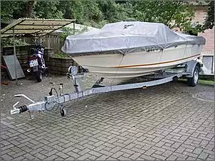

Hier mal meine Persenning:
Hits:	1041
Größe:	57,2 KB
Vorne aufm Deck behelfe ich mir schon mit einem Kugelfender, dann habe ich hinten eine ziemlich große Plicht, die eigentlich mindestens zwei Federstähle benötigt, ich aber leider nur einen habe, der sobald die Persenning belastet wird nachgibt, vor allem auch beim Fahren!.
Aber ich werde es ausprobieren und dann meine Erfahrung damit posten!

Puh, solche Persenninge kenn ich nur, wenn sich mal wieder normale Autosattler, die von Booten und Persenningen null Ahnung haben, nen Euro dazuverdienen wollen.
Die Spannung muss ja von der Scheibe zum Bug gehen und nach hinten, deine Persenning sieht so aus, als wenn der Stoff einfach drübergeworfen wurde und an der Scheuerleiste ein bisschen abgesteckt wurde (wenn überhaupt).
Dank der Lkw-Plane wird sie wohl hoffentlich wasserdicht sein?
Das Problem ist halt nur, dass sie hinten seitlich so kurz ist, dass wenn du sie nach oben drückst, du sie wahrscheinlich über die Scheuerleiste ziehst? Oder hast du soviel Stoff hinten, dass du einen sauberen Bogen entweder mit Federstahl oder was auch immer machen kannst?

Sorry, aber die Persenning ist halt nun mal nicht besonders toll gemacht oder warum bleibt das Wasser darin stehen? Dafür gibts doch nen Grund oder ?
Jemanden schlecht zu machen liegt mir fern, aber bei dem, was ich vom Foto her erkennen kann, verstehe ich, warum Wasser drin stehen bleibt. Wenn der Stoff nicht gespannt ist und nur auf dem Boot oder Reling flach aufliegt (das kann man zumindest vorn am Bug sehr deutlich erkennen), müssen sich zwangsläufig Pfützen bilden.
Ich seh dieses Problem fast täglich und sehr oft sind es Autosattlereien, die darauf eben nicht Acht geben, weil sie keine Erfahrung mit Booten haben und Persenning mit Abdeckung vertauschen und vergessen, dass Wasser ein Gefälle braucht, um abzulaufen. Wenn das berücksichtigt wird, spricht doch überhaupt nichts gegen irgendeine Sattlerei, egal aus welcher Richtung!

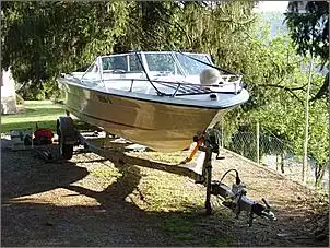

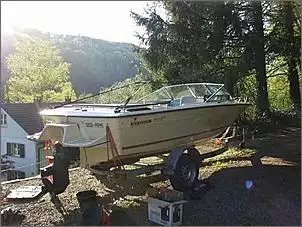

Standard Stütze im Einsatz
So,
trotz Veto habe ich mich dazu entschieden die Spinne zu kaufen und sie erfüllt bisher ihren Zweck recht gut und ist viel besser aufm Boot unter zu bringen wenn man mal Schippern geht!
Hier zwei Bilder ohne Plane, mit Plane gibts später mal!
