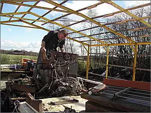

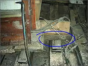

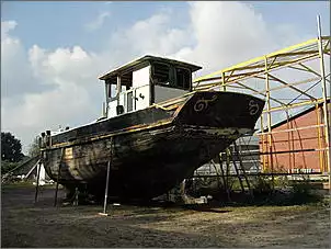

Also dann einige Photos.
Das erste Bild ist von einer Postkarte, so wie das Schiff einmal ausgesehen hat und wieder aussehen wird.
Der Ablauf der Demontage beginnt vor einem halben Jahr.Klicken Sie auf die Grafik für eine größere Ansicht

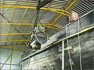

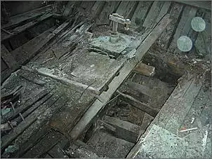

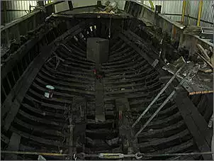

Hier gehts weiter.
Übrigens, auf dem letzten Bild oben, das ist tatsächlich eine Wasserwaage.

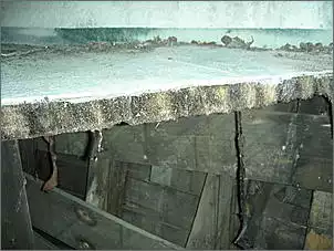

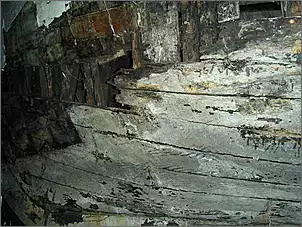

Und jetzt noch ein Bild.
Mein Deck war mit Kunststoff überzogen. Darunter war das alte Deck aus Oregon-Pine. Eigentlich wollte ich das Deck drauf lassen und nur den Kunststoff entfernen, aber darunter wurde es dann ganz weich. Also musste alles ´raus.
Hits:	571
Größe:	40,2 KB
Das sind die Reste vom Deck, obenauf die Matten, dann das Holz(schwarz= Torf, hell = einigermaßen gesund).
Obwohl das Schiff jetzt lange unter Dach steht, ist im ersten Zentimeter unter dem Kunststoff immer noch Wasser.
Auf dem Rumpf hatte man als Eisschutz Edelstahlplatten angebracht und dahinter alles Torf, der Rest hat kaum Schäden.
Das sind meine Erfahrungen mit Kunststoff auf Holz, auch wenn es einseitig ablüften kann.
Viele Grüße, Werner

Woher kommt denn der horizontale "Streifen" auf der Schwungscheibe? Ist der Motor unter Wasser gestanden?
Mario
Alt 24.11.2007, 19:11
mahagoni mahagoni ist offline
Registriert seit: 30.10.2007
Ort: Delmenhorst
Beiträge: 87
Boot: Fischkutter
Rufzeichen oder MMSI: DERJ
100 Danke in 38 Beiträgen
Ja richtig.
Das Schiff ist ca. 5 Stunden unter Wasser gewesen. Habe in einer anderen Rubrik schon nach Möglichkeiten deswegen gefragt.
Gruß, Werner
