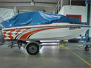

deshalb geb ich hier mal meinen "ich mach das seit 12 Jahren Fachmann-Senf" dazu:
Grundsätzlich sollte man wirklich wissen welche Folie man nimmt, da die Unterschiede supergroß sind.
1.
Bei Auto´s (und die sind fast immer im Überwasserbereich) ist für ne Vollflächenbeklebung 3M Wrapping Folie die erste Wahl. Hab aber auch schon
3 Taxen mit Oracal 870 bzw 970 gemacht und stelle fest > hält genauso, nur die Verarbeitung ist bisschen schwieriger.
Aber:
Da die Folien einen "repositionierbaren" Polyacrylat-Kleber haben (ist ja auch Sinn der Sache bei einer KFZ-Vollflächenbeklebung und diffussionsoffen sind (sprich atmen können) würde ich mich auf die Haltbarkeit einer Vollflächenbeklebung im Unterwasserbereich nicht verlassen, bzw. abraten,
da diese ja dafür gemacht wurden relativ leicht wieder abzugehen.
(@Ecki: schlag deinen Folienmann)
2. Für Dekore, die auch in den Unterwasserbereich reingehen ist eine "normale" Premium Qualität wie etwa die Oracal 751 oder 851 Cast (wird auch für Speedboote verwendet) besser geeignet, da sie über einen "permanenten" Polyacrylat-Kleber verfügt.
FAZIT: Dekore jederzeit Kleben und nicht Lackieren
(Eigenversuch: Boot eines Bekannten vor 7 Jahren beklebt
(Wasserlieger) > hält noch. Meines im Frühjahr beklebt (Trailerboot) > 1.Saison überstanden und ich meine sie wird auch halten (Foto)

Vollflächenbeklebung im Unterwasserbereich würd ich nicht machen,
da alle Folien diffussionsoffen sind und somit sich bei ständiger
Wassereinwirkung wahrscheinlich schon lösen.
Soweit so gut, bei Fragen, Bezugsquellen etc PN
Mit freundlichen ichhabsselberschongemachtundkanndahermitreden Grüße
Olli
