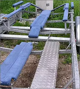

So sieht ein schxx Trailer aus:
Hits:	422
Größe:	53,5 KB
Daher ein Umbau:
Ganz wichtig sind vernünftige Langauflagen.
Bei meinem 3500 Kg Trailer waren serienmäßig 2 Gumierte Langauflagen von 600 mm mit je 2St. 30 x 50 mm Rechteckrohr und Schellen montiert.
Damit habe ich mich einmal als ich das Boot abgeholt habe auf die Straße getraut. Dann hab ich 2 Stück á 2500 mm montiert mit Teppich bespannt gegen schwarze streifen am Boden.
Da die Achsen der 5 Kielrollen nach kürzester Zeit verbogen waren und auch die Rollen im Auflösungsstadium waren hab das ganze Geraffel mal ganz schnell in die Tonne gedrückt und auch gehen passende Hölzer mit Teppich ersetzt.
Ein vernünftiges Stützrad ist auch Gold wert wenn der Trailer mal per hand geschoben wird oder mal ein Motor ausgebaut wird und sich dadurch die Stützlast oder last auf dem Stützrad dramatisch erhöht.
Den unterdimensionierten Windenstand (60 x 60 mm Quadratrohr) Haben wir auch gleich ins Alteisen getreten und durch einen Maßangefertigten aus 60 x 120 mm Rechteckrohr ersetzt. Der Verwindet sich nicht mehr.
Einer vernünftige Winde such ich immer noch.
Und den schon angesprochenen Laufsteg kann ich nur empfehlen.
2 in V Form montierte Zentrierhilfen montiert an der letzten Quertraverse des Trailers kann ich nur jedem der mal bei Strom und/oder Wind Trailert ans Herz legen.
Unterm Strich:
So sieht für mich der perfekte Trailer aus:
Hits:	416
Größe:	98,5 KB
Ich verstehe nur nicht warum die Deutschen Hersteller so etwas nicht von der Stange anbieten.
In Ammiland sehen viele Trailer so aus also kann das nicht so verkehrt sein.
Ist das nicht tierisch anstrengend das Boot ohne Rollen auf den Trailer zu zerren?

Ausschließlich feste Auflagen machen meiner Meinung nach nur Sinn, wenn mann nicht slippt, sondern immer krant, oder z.B. ein Wasserskiboot mit Wellenantrieb hat.
Bei eigentlich allen, mit denen ich bisher über Trailer gesprochen habe, ging der Trend zu mehr Rollen (und den gelben), damit der Trailer bei Slippen nicht mehr mit den Rädern ins Wasser muss.
Brenderup-Trailer haben z.B. nur noch Rollen und gar keine festen Auflagen mehr.
Es ist übrigens nicht immer alles sinnvoll und durchdacht, was aus den Staaten kommt...
Norman

ich hab die Harbeck-Slip-Wippe
so schaut das im Einsatz aus:
Ich hab die Vollausstattung genommen - nur die gelben Rollen hatte ich vergessen mit zubestellen.
Resultat nach der 1. Saison (in der 2. passiert)
obwohl ich Boot-Motor-Trailer alles aus einer Hand bestellt/gekauft hatte wurde mit bei der Auslieferung sowas übergeben:
Boot liegt nicht auf der letzten Rolle auf und ist zuweit nach vorne geholt worden.
War etwas Arbeit die beiden seitlichen Führungsschienen mit den 2 Lufträdern in der Höhe anzupassen, sodass das Boot hinten richtig aufliegt..
Wenn ich mir hier so sräds durchlese, wo Leute ihre Trailer/Bootskombination nicht mehr bewegt bekommen (kann ich alleine), dann werden ganz schnell die Gelüste zu einem größeren Boot pulverisiert.
und mein Mädel muss die Wanne halten können, meistens sind wir in wildem Gelände unterwegs
noch ohne den gelben Kielrollen
Ersatzrad oben montiert
Laufsteg zum Haken aushängen und Boot sachte wechdrücken
Trittfeste Kotflügel zum Raufkrabbeln, wenn alles an Land steht
Staubox für Geraffel
Kurbelbare Langauflagen
grüsse
Jürgen
