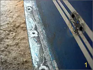

Bild 1.)
Auch wenn hier keine Nieten mehr zu sehen sind, kurze Schilderung wie ich diese entfernt habe.
Die Köpfe habe ich mit einer Flex abgetrennt, deutlich sichtbar bleibt durch die Farbunterschiede der Aluminium-Stauchkörper
(Silberfarben) und der Stahlstift wegen der Anlauffarben (Gold/Gelb). Mit einem Austreiber (Durchschlag) der den Durchmesser
des Stahlstiftes nicht überschreitet, den Stahlstift herausschlagen. Hierbei fliegt meist der Alukörper gleich mit hinaus.
Wichtig ist, daß das Aluminium nicht breitgeschlagen wird und hierdurch nicht durch die Bohrung passt.
Nieten kann man auch aufbohren, hatte ich auch versucht, aber ganz schnell sein lassen.
Treffe ich mit dem Bohrer nicht genau den Stahlkopf, rutscht man ab und bohrt ins GFK weiter.
Das ist auch das was man zu Beginn bei jeder Arbeit an einem GFK-Körper bedenken soll.
"Wie stelle ich es am einfachsten an, ohne den GFK-Körper zu beschädigen."
Nicht "Wie es am schnellsten oder einfachsten geht."

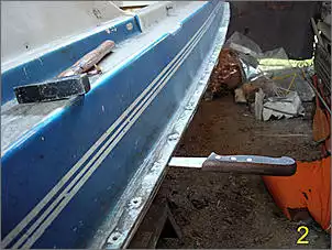

Bild 2.)
Die 2 Schalen sind an der Innenseite mit Silikon abgedichtet.
Mit dem Messer entlang der Auflagefläche das Silikon durchtrennt.
Mit dem Hammer und Schläge auf des Messersrücken, wirds erst möglich.

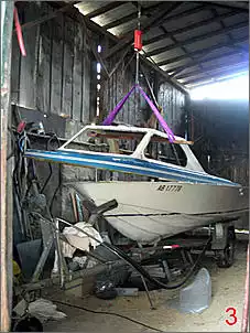

Bild 3.)
(SING - ON) Iich biin ja sooo alleinnn...(SING - OFF) Habe mir aber zu helfen gewußt.
Hits:	950
Größe:	99,3 KB

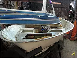

Bild 4.)
...guck...
Hits:	952
Größe:	96,0 KB

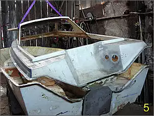

Bild 5.)

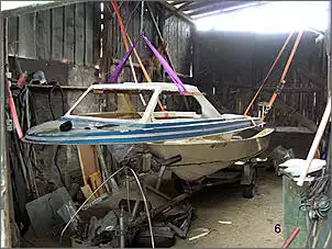

Das Heck der Oberschale habe ich durch eine Seilkonstruktion ebenso angehoben.
Bild folgt. Ich kann nun am Rumpf die restlichen Dichtungsrückständen entfernen.
Gemütlich, stehend am Rumpf ohne mich zu verrenken. Mit dem Multitool von Fein
geht das sehr gut.
Hits:	953
Größe:	99,9 KB

hier erst mal das Bild mit dem aufgehängten Heck.
Erinnert mich an das Schweigen der Lämmer.

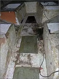

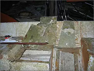

Gestern habe ich mein Mut zusammen gefasst und den Boden geöffnet.
Hier die "Deckel" mit je einem kleinen Loch, als Angriffspunkt für den Besenstiel, um sie von der darunter befindlichen Schaumstoffüllung zu lösen.
Hits:	892
Größe:	99,6 KB
Ich entschloss mich für "Lukenöffnungen" die ich wieder verschließen möchte.
10 cm Abstand zur Senkrechte um die Stabilität wieder herstellen zu können hielt ich für angemessen. Im Nachhinein scheint das auch zu genügen, da ich auch hier noch darauf stehen kann.
Alles Schaumstoff ist ausgeräumt, mit 3x10l Trinkwasser ausgespült und abgesaugt worden. Nicht Klinisch rein aber trotzdem sauber.
Wasser war auch im Rumpf, ca. 4l könnten es gewesen sein.
Nach Fäule gerochen hats hier nicht, - war einfach nur nass.

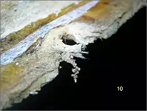

Die Kontaktfläche des Rumpfes für die Oberschale sieht verpfuscht aus.
Hierzu habe ich eine Frage:
-> "Was spricht dagegen die Rumpfteile miteinander zu verkleben?"
Sonst würde ich:
hier mit Epo. u. Füllstoff oder Spachtel begradigen und mit Glasfasergewebe in Streifen darüber laminieren.
Hits:	885
Größe:	99,5 KB
Gruß Kalli

also, wenn du mich fragst: ich würde alles sauber machen und verkleben ... wenn Du dabei gute Arbeit leistest brauchst Du eh nicht wieder daran und Du hast alles gegen eventuellem eindringen von Wasser versiegelt ...
Aber warten wir doch mal ob da noch weitere Meinungen kommen ...

Sika schmilzt nicht. Meine mich erinnern zu können dass es da einen Löser für gibt. Ich würde es schneiden.
Eckaat hat mal was von einem Schneidedraht erzählt den die Autoglaser nehmen. Das wäre eine vertretbare (Aspekt Zeit) Lösung.
Den Rest vom Sika kanst du schön sachte mit diesen rauhen Bürsten (mir fällt grad er Name nicht ein. Gibts von 3M aber auch im besseren Baumarkt) wegrubbeln.
Gruß Schmidti

beim Sika-Flex hilft ne scharfe Spachtel und ein Heißluftfön (damit gaaaanz sachte ran!!!). Das mit dem Bauschaum kenn ich .
Mach die Schale innen pickobello sauber, gilt auch für die ausgefranzten GfK-Teile. Dann anschleifen (Lack runter) und mit Aceton nochmal reinigen/entfetten. Dann hast Du zur Rep eine gute Basis.
Gruß ALF
... Nichts !!!
