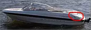

Also ich meine das kommt auch sehr auf die Bauform der Motorlüftung an. Bei meiner 2052er zeigen die Öffnungen der Motorlüftung gegen die Fahrtrichtung. Es wird also der Fahrtwind reingedrückt. Der Lüfter bläst aber hinaus. Somit wäre laufenlassen bei mehr als Schrittgeschwindigkeit sogar kontraproduktiv. Nach Motor abstellen nochmal 5-10 Min laufn lassen ist aber durchaus sinnvoll wegen Wärmestau, den ich hab im Sommer nach der fahrt schomal 50-55° nach dem Abstellen drinnen.
Bernd
Bei meiner 1952 sind auf einer Seite die Öffnungen gegen die Fahrtrichtung und auf der anderen Seite in Fahrtrichtung . Macht doch eigentlich Sinn, oder ? So kann auf der einen Seite die Frischluft vom Fahrtwind reingedrückt werden ( und bei Regen auch Wasser ) , durch den Motorraum durch und auf der anderen Seite wieder ´raus ( Regenwasser bleibt allerdings drin )

So hier: Ist zwar ne 1750 aber schaut genauso aus. und die zeigen auf beiden seiten mit der Öffnung nach vorne und könne aufgrund der 3Eckform auch garnicht gedreht werden.
Hits:	304
Größe:	17,0 KB
Bild ist nicht alzu toll aber hab nix anders im Netz gefunden auf die schnelle. Sollte aber reichen um zu sehen was ich meine
