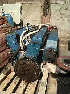

.... langsam geht es weiter...
Hits:	80
Größe:	91,0 KB

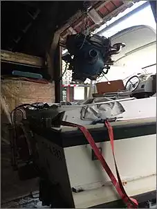

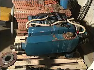

Antrieb:
Neues Zweimassenschwungrad montiert da der Motor aus einem Automatikfahrzeug stammte.
Dämpferplatte aus dem om 602 angepasst mit größerem Lochkreis und Distanzscheibe um die Verzahnung von Dämpferplatte und der Welle der Glocke ausreichend ineinander zu bringen.
Die Adapterplatte des om 602 passt auf den om 612 so das die Glocke problemlos montiert werden konnte.
Ausgebauter om 602:

Einbau om 612:
Hits:	98
Größe:	68,7 KB
ID:	876293Klicken Sie auf die Grafik für eine größere Ansicht
Hits:	86
Größe:	51,6 KB

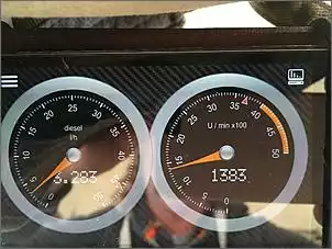

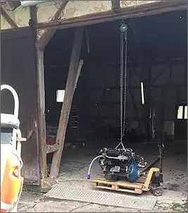

die Marinisierung samt Testphase sind nahezu abgeschlossen.
Zunächst musste ich die Turboschläuche samt Schellen hochwertig verlegen. ( Siliconschläuche, Verbinder, Schellen, Klammern) Mir war nicht klar mit welchem Druck der Turbolader die Luft in den Motor presst.
Erste Tests im Wasser zeigten das der Motor zu hoch drehte sprich der Propeller hatte eine zu geringe Steigung. Ich habe nun einen 16 x 21 verbaut bei einer Drehzahl von 3600 unter Vollast und einer Geschwindigkeit von ca 40 Km h.
Die Polaris Blue gleitet wieder!

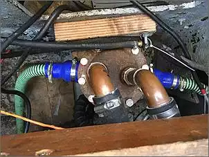

Dann ging mir in der Tesphase die Lichtmaschine kaputt. Schwierig ran zu kommen um das wasserkekühlte Teil samt Dichtungen und Anschlüssen aus und einzubauen.
Dann habe ich einen Motorraumlüfter eingebaut da die Motorraumtemperatur erheblich war.

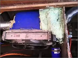

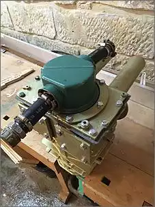

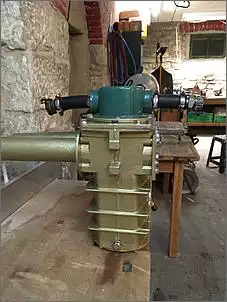

Der Ladeluftkühler ist ein gebläsegekühlter aus einen Mercedes Vito. Hier ist noch nicht klar ob der groß genug ist.
Die Motortemperatur geht unter Vollast hoch, zu hoch. Zunächst hatte ich den falsch herum verbauten Sauglöffel in Verdacht. Die Schlitze sollten in Richtung der Anströmung liegen, das war nicht der Fall. Die Korrektur hat das Problem aber nicht behoben. Jetzt habe ich die Flusssrichtung vom Rohrbündelkühler von Gleichstrom auf Gegenstrom geändert. Bislang hatte ich noch keine Gelegenheit das auszutesten. Falls das nichts bringt werde ich wohl oder übel über eine Erhöhung der Kühlerkapazität nachdenken müssten oder über eine Erweiterung etwa mit einem Plattenkühler.
Oder hat jemand noch ein Rohrbündel liegen welches nicht mehr benötigt wird ??

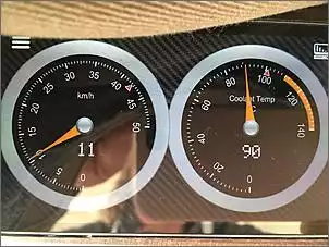

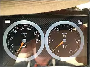

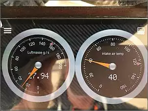

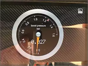

Die elektronische Erfassung der Motordaten funktioniert grundsätzlich via obd 2 wifi diagnose scanner und Handy app. Leider sind mir inzwischen schon zwei dieser Steckeinheiten kaputt gegangen. Die wichtigsten Daten wie Kühlmitteltemperatur und Drehzahl stehen aber Analog über die Anzeigeinstrumente zu Verfügung.
Ich bin also in Marschfahrt auf der Ostsee unterwegs gewesen, der "neue" Motor läuft ruhig und zuverlässig, sparsam bei 1200 upm und 10 km h. Er hat sich auch schon bei rauheren Bedingungen auf See bewährt.
Ich bin zufrieden mit dem Ergebnis.
In absehbarer Zeit steht also ein marinisierter 2 kreisgekühlter Mercedes om 602 mit Kombikühler, Ölkühler, Impellerpumpe zum Verkauf. Zuverlässig, sparsam mit mechanischer Bosch Reiheneinspritzpumpe.
Nicht dabei sind die Dämpferplatte und die Glocke für den Z Antrieb.
FP: € 3000,-

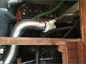

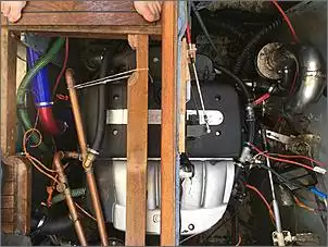

Standard Bilder marinisierung om 612

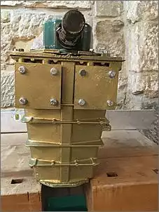

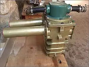

1,2: Ladeluftkühler Gebläsegekühlt eingeschäumt, mit zwei 80 mm Alu Zuluft Rohren und blauer Kunststoffschale um den Aussenluft Eintritt zu gewähren. Das Gebläse saugt die Aussenluft durch den Wärmetauscher in den Motorraum.
3: Motorraumlüfter

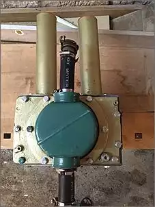

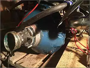

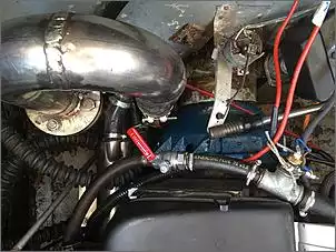

4: Schwanenhals
Kühlmitteltemperaturgeber in der Leitung vom agr Kanal zur Wasserpumpe
5: Motoransicht

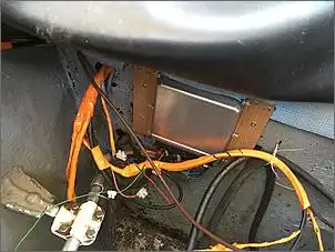

6: Motorsteuergerät
7: Kühler mit Edelstahl U Pipe bundle. (ehemalige Poolheizung)
Hits:	64
Größe:	91,3 KB
Hits:	66
Größe:	77,8 KB
Hits:	61
Größe:	86,5 KB
Hits:	60
Größe:	92,5 KB
Hits:	63
Größe:	98,6 KB
Hits:	66
Größe:	83,3 KB
Hits:	63
Größe:	101,3 KB

Also ich muss dir ganz ehrlich sagen, ich kann mir nicht vorstellen das ein Gebläsekühler für die Ladeluft bei der Anforderung im Boot Ausreicht.
Im Auto ist dieser auch nur zur unterstützung bei niedrigen Geschwindigkeiten.
Aber der Luftdurchsatz der nötig ist bei z. b. einem Auto mit 200km/h bei Vollgas über die Bahn wirst du mit einem Lüfter niemals erreichen.
Im Boot hast du aber großteils 80-90% Gasstellung und somit auch Ladedruckanforderung und Luftdurchsatz.
Da zieht der Motor ja schon mehr Luft als du mit dem Gebläse überhaupt durch die Kühlrippen bläst.
Ich hätte dabei Kopfschmerzen.
Ansonsten super Motor und super Projekt

Was soll man da machen?
Wassergekühlte LLK aus Alu gibt es jede Menge, aber wie lange solll das gutgehen im See / Salzwasser?
Und die aus Messing von volvo penta sind rar und teuer....
Also erstmal improvisieren, testen, messen, probieren.
Und ggf verbessern.

Standard Ladelufttemperatur.
Frage in die Runde: Wie hoch (niedrig) sollte die Ladelufttemperatur optimalerweise sein?
Die roten Marker zeigen die Werte unter Volllast.
Hits:	65
Größe:	73,4 KB
Hits:	60
Größe:	69,6 KB
Hits:	61
Größe:	66,8 KB
Hits:	60
Größe:	78,6 KB
Hits:	64
Größe:	63,6 KB
just fun
Alt 13.07.2020, 11:41
Bumer-Boot-V8 Bumer-Boot-V8 ist offline
Registriert seit: 15.07.2012
Ort: NRW-EN
Beiträge: 267
Boot: Hilter Royal 620 Sport
93 Danke in 74 Beiträgen
Harm,
OEM Fahrzeuge mit Serienleistung und guten Ladeluftkühlern fahren Außentemperatur + ~30 Grad IAT im Volllast, also ca 60 Grad.
Im Tuningbereich mit angehobenen Ladedruck geht man im Regelfall auf 70 Grad, max 80 Grad Ladelufttemperatur.
Deine 120 Grad sind extrem viel. Und auch beim Diesel welcher mit Luftüberschuss läuft sehr negativ. Dauervolllastfahrten werden damit nicht gutgehen((
Wenn du weitere Informationen dies bzgl benötigst, schreibe mir einfach kurz.
Ansonsten wie bereits gesagt müssen wir den Wert der aktuellen Einspritzmenge loggen und schauen ob nicht bereits eine Reduzierung (Limiter) greift...
Gruß Artjom

Ein zusätzlich verbauter Rohrbündelkühler sorgt nun für konstante Motorkühlung von 96 grad unter Dauervollast.
Einen Ladeluftkühler Volvo Penta aus einem tamd 61 habe ich bei ebay Kleinanzeigen erstanden und neu abgedichtet. Nun liegt die Ladelufttemperatur bei 60 - 80 Grad.
Hits:	70
Größe:	63,7 KB
Hits:	65
Größe:	66,4 KB
Hits:	60
Größe:	72,0 KB
Hits:	60
Größe:	62,6 KB
Hits:	62
Größe:	73,9 KB
Das Projekt ist an diesem Punkt soweit angeschlossen.
Bei Vollast dreht der Motor 3700 upm.Tempo 47 Km h.
Die Maschine läuft zuverlässig und ruhig.
Der Spaßfaktor ist wiederhergestellt.
Gesmtkosten ca € 4500,-
Projetdauer 3 Jahre.
Zu Verkaufen : OM 602 marinisiert ohne Glocke. € 2900,- VB
