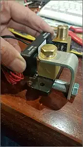

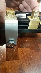

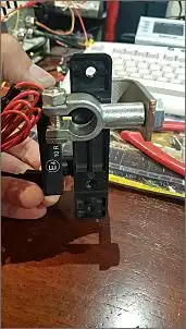

Habe gestern bei meiner Searay auch einige Victron SmartShunts verbaut.
Ist eigentlich ganz einfach, eine zu messende Batterie oder Batteriebank darf nur mit dem/den Minuspolen am Shunt (Batterie Side) angeklemmt werden, alle anderen Kabel auf der System Seite des Shunts.
Volker hat es schon richtig eingezeichent!
Nur die drei Verbindungskabel der blauen Batterien bleiben wo sie jetzt sind.
Ich habe für die Shunts Batteriepolklemmen gekauft, die auf eine Batterie geschraubt wird und mit einer Winkelkupferschiene auf den Shunt geht, so ist der Shunt auf der Batterie fest montiert und die Leitungen sehr kurz.
Hits:	30
Größe:	90,2 KB

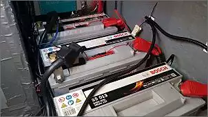

Auf den Batterien montiert

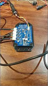

Als Erweiterung habe ich noch ein Ve-Gateway gebaut, das die Daten aller Shunts über den Ve.direct Port der Shunts einliest und nach NMEA2000 ausgibt.
Hits:	35
Größe:	97,2 KB
Platine offen
Hits:	28
Größe:	56,9 KB

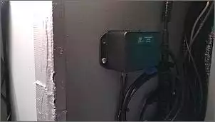

neben den Shunts montiert und mit dem NMEA2000 Bus verbunden
Hits:	45
Größe:	79,2 KB

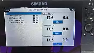

und so sieht es am Simrad Plotter aus
