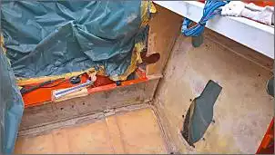

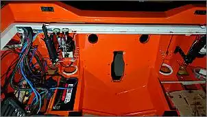

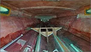

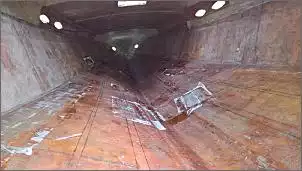

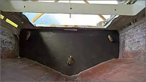

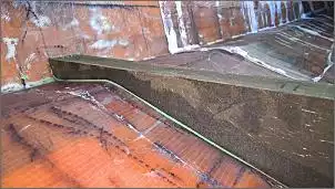

Anschliessend habe ich noch die Bodenplatte und die Wand in der Buspitze erstellt, wie auch die große Trennwand etwas hübscher ausgesägt, jedoch noch viel Material gelassen, da ich ja noch offen bleiben wollte, was ich letztendlich drauß machen will. Bzw. eher wie... ausserdem sind die 12mm-Platten (also hier die senkrechten Wände) richtig schwer, was mir nicht so richtig passt. Gerade im Bugbereich will ich Gewicht sparen und auch eine 6,5mm-Platte ist kein Fliegengewicht. Aber ich hatte schon grobe Ideen bzw. ich werde die Konstruktionen aus meinem ersten Projekt übernehmen - das aber dann später alles... wir haben jetzt Anfang Mai 2020
Hits:	68
Größe:	107,7 KB
Hits:	62
Größe:	111,1 KB
Hits:	58
Größe:	105,9 KB

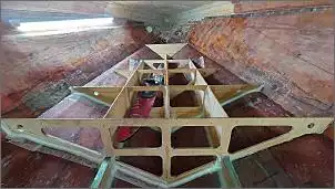

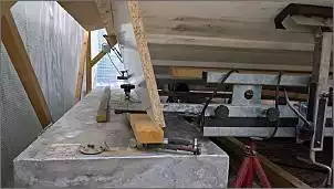

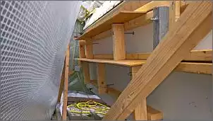

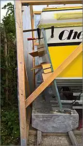

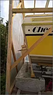

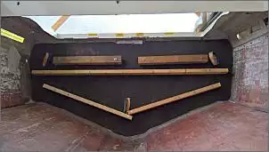

Dann wurde es langsam ernst - die Spiegelplatte muss eingeklebt werden als erstes. Bis dahin sind noch viele Arbeiten notwendig - einpassen der Platte, damit diese möglichst plan zum Spiegel ist. Ausserdem kam nun das Problem auf, daß die Platte nunmal 5cm dick ist - das verbliebene Aussenlaminat des Spiegels hatte auch schon 10mm, so daß ich bereits bei 60mm Spiegelstärke bin, Mercruiser gibt aber als Maximum 57mm vor. Und die 60mm habe ich nur, wenn ich es schaffe, die Platte wirklich ganz dicht einzukleben, dazu muss sie aber erstmal passend gemacht werden, was ja wiederum schwierig ist, da ich ja nicht sehe, wo sie anliegt. Kurz gesagt, ich habe knapp zwei Monate gebraucht, bis sie eingeklebt war. Nebenbei musste ich aber auch noch den Spiegel meines anderen Bootes neu machen, was ein leicht logistisches Problem war, da ja der Platz belegt war von der Checkmate. Aber anderes Thema...
Als erstes begann ich Ende Juni 2020 damit, das Laminat des Spiegels abzustützen - wenn ich die Spiegelplatte einklebe, würde die Klebemasse ja das Laminat nach hinten ausbeulen, daß darf unter keinen Umständen passieren.
Zuerst also den Spiegel an sich kontrolliert und vermessen - absolut plan und gerade. So muss er nachher auch noch sein - also erstmal viel gegrübelt.

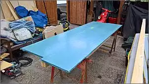

Als erstes eine gerade Platte mit glatter Fläche beim Schreiner geholt, welche ich mit Balken, welche vom Klebetisch der Stringer noch übrig sind, versteift wird - und zusätzlich noch 6,5mm-Platten dazwischen geschraubt - da verzieht sich schonmal nichts.
Auflagen an das Holzgerüst der Überdachung montiert, Platte liegt ausserdem unten auf dem Anhänger auf - das brauchte ich erstmal, da die Konstruktion an sich schon recht schwer und sehr unhandlich war.
Hits:	68
Größe:	108,5 KB
Hits:	58
Größe:	118,9 KB
Hits:	58
Größe:	115,8 KB
Anschliessend die Platte markiert und wieder entfernt
Hits:	70
Größe:	144,1 KB
Weitere Verstrebung montiert und Platte mit Folie bespannt, damit sie nicht später angeklebt wird. Folie ausserdem mit Wachs behandelt.
Hits:	61
Größe:	144,0 KB
Anschliessend wieder am Boot angebracht
Hits:	69
Größe:	123,0 KB
Hits:	57
Größe:	111,2 KB

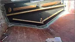

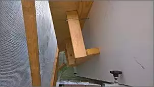

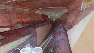

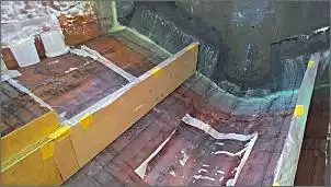

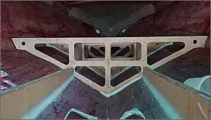

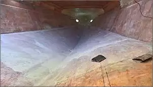

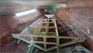

Dann innen vorbereiten - die Spiegelplatte mache ich höher, als im Original. Ich gehe damit so weit wie möglich nach oben bis in die Oberschale hinein. Somit muss der Bereich der Scheuerleiste ausgefüllt werden, da dort sonst ein Hohlraum wäre. Die Schrauben und Nieten, die man hier sieht, halten die beiden Schalen zusammen... da ich nicht davon ausgehe, daß ich die Schalen irgendwann mal trennen will, verschwindet das alles unter Epoxy.
Hits:	74
Größe:	122,2 KB
Hits:	60
Größe:	110,4 KB

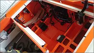

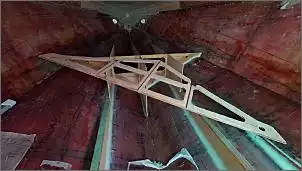

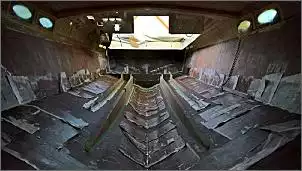

Gleichzeitig muss ich auch das Laminat wieder verstärken, da ich ja dieses angeschliffen habe. Dazu habe ich 650g unidirektionales Gewebe auflaminiert, da die Belastungsrichtung über die Kante verläuft.
Hits:	80
Größe:	128,3 KB
Hits:	77
Größe:	131,1 KB

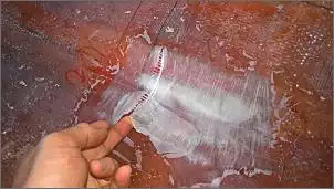

Das komische Zeug, was man da so sieht, ist Abreissgewebe - Epoxy härtet komplett aus im Gegensatz zu Polyester, auf welchem man auch später noch für einen gewissen Zeitraum drüberlaminieren kann und dann noch immer eine chemische Verbindung erhält. Das ist hier nicht der Fall, ich müßte also alles erneut anschleifen, was bei Laminat natürlich kontraproduktiv wäre. Ausserdem mühseelig... Abreissgewebe kommt direkt auf das noch frische Laminat drauf und wird auch eingerollert - später nach dem aushärten kann man es abreissen und erhält eine rauhe Oberfläche, welche sofort wieder überlaminiert werden kann.

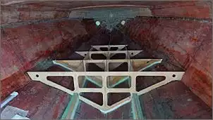

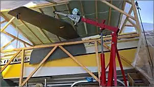

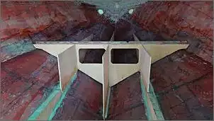

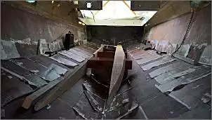

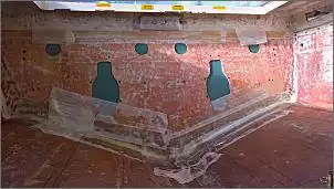

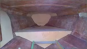

Jetzt musste die Platte eingepasst werden - dazu muss sie natürlich dauernd rein ins Boot, wieder raus, wieder rein... Die Platte ist total unhandlich und ich will mir auch nicht den ganzen Rumpf innen verschrammen. Also benötigte ich eine Arbeitserleichterung, ich musste also erstmal wieder grübeln - der Motorkran! Wenn ich diesen verlängere (ist gewichtstechnisch ja irrelevant), reicht der über die Bordwand. Dazu eine alte Trailerwinde, ein Vierkantstahlrohr, welches in die Verlängerung des Krans passt, eine Umlenkrolle und schon hatte ich das problem des rein & raus gelöst:
Hits:	84
Größe:	134,2 KB
Hits:	68
Größe:	154,4 KB
Hits:	65
Größe:	149,0 KB
Hits:	69
Größe:	110,7 KB

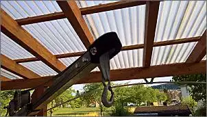

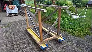

Draussen wird die Platte aber auch nicht leichter, also noch ein Wägelchen gebaut:
Hits:	71
Größe:	195,5 KB
Hits:	73
Größe:	119,3 KB
Und so hängt das dann da dran:
Hits:	80
Größe:	132,5 KB

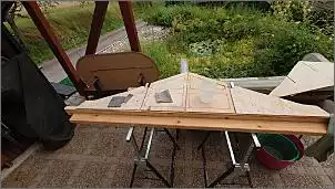

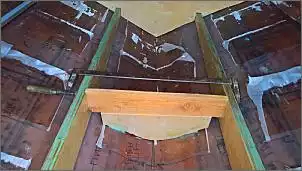

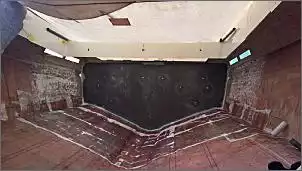

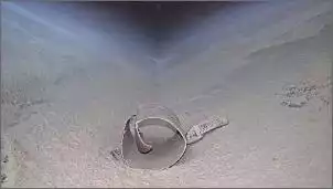

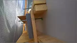

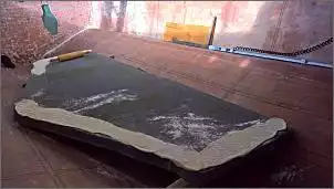

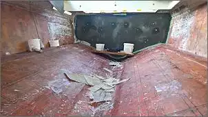

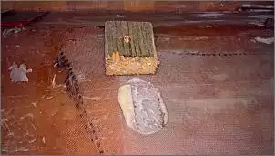

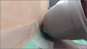

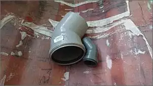

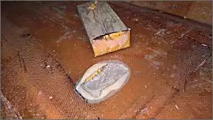

Jetzt hatte ich zwar die Rahmenbedingungen optimiert, aber noch immer keine richtige Idee, wie ich die Platte eingepasst bekomme. Ich finde einfach nicht heraus, wo sie anliegt, wo ich noch was abschlifen muss - ich will ja auch nicht zu viel abschleifen...
Knetmasse dahinter...? Dann hatte eine Freundin, die gerne backt, eine Idee: Teig! Ich hab also das billigste Mehl gekauft, was ich finden konnte und massenweise Teig geknetet und auf die Platte aufgerollt - gleichzeitig das Laminat im Spiegel eingemehlt, damit der Teig dort nicht haftet. Ich kam damit der Sache tatsächlich näher und appetitlich gerochen hats im Boot auch. Ausserdem wars so bekloppt, daß wir viel Spass hatten.
Hits:	70
Größe:	114,1 KB

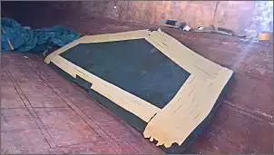

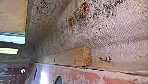

Für den Rest habe ich dann dieses wellige Kreppband genommen, auf welchem man auch gut Abdrücke sieht.
Hits:	76
Größe:	115,9 KB
Es war Ende Juli zwischenzeitlich, bis die Platte passend war.
Hits:	61
Größe:	106,2 KB

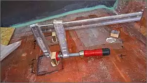

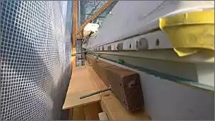

Da ich jedoch aber noch immer nicht richtig abschätzen konnte, wie viel Luft ich wo zwischen Laminat und Platte hatte, war der Gedanke, daß ich einfach viel Kleber nehme und dann alles miteinander verpresse, so daß es überschüssigen Kleber wieder rausdrückt.

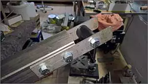

Dazu Verstrebungen auf der Platte mittels M8-Gewindestangen mit den Verstrebungen auf der Aussenseite verschraubt.
Hits:	61
Größe:	110,2 KB
Hits:	69
Größe:	105,1 KB
Hits:	62
Größe:	113,1 KB
Hits:	61
Größe:	105,9 KB

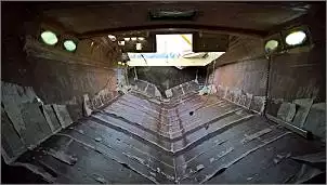

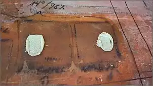

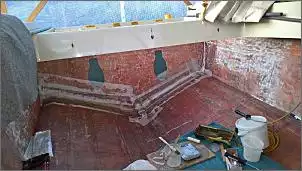

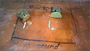

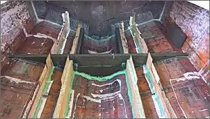

Anfang August war es dann endlich soweit: Platte einkleben.
Kurz zusammengefasst: Aufregend, stressig... ich hatte extra eine Klebemasse mit 180min Verarbeitungszeit geordert - sauteures Zeug, aber mit gefühlt allen Zulassungen inkl. Windkrafträdern, germanische Lloyd und wasweißich... Spiegel und Stringer später sind das Rückrat des Bootes.
Thixotrop eingestellte, fertige Klebemasse (also Härter und Harz nicht flüssig, vermischt ergibt es eine cremige Masse, welche nicht abläuft auf senkrechten Flächen - also perfekt für mein Vorhaben.
Zwischenzeitlich hatte ich aber festgestellt, daß ich allergisch auf den Epoxy-Härter reagiere und musste mit Atemschutz und Vollkörperkondom arbeiten - und das im Hochsommer. Ich war fix und fertig anschliessend, aber zufrieden - der Beginn war gemacht, der Grundstein gelegt.
Ich hatte ein paar kleine Kontrollbohrungen an der Platte gemacht und überall quoll das Harz raus. Die M8-Gewindestangen habe ich nach und nach angezogen, gewartet, nochmals angezogen.... bis ich irgendwann merkte, daß sie sich längen - dann habe ich lieber aufgehört.
Hits:	72
Größe:	119,8 KB
Hits:	72
Größe:	114,4 KB
Hits:	65
Größe:	121,5 KB
Hits:	63
Größe:	107,0 KB
Hits:	70
Größe:	99,0 KB
Zweit Tage habe ich es aushärten lassen, dann die Verspannungen entfernt und den Spiegel kontrolliert, ob alles gerade, eben und plan ist - war es!
Hits:	79
Größe:	95,2 KB
Hits:	88
Größe:	110,1 KB

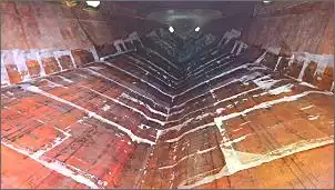

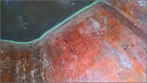

Das waren jetzt schon gigantische Momente - wer sowas schon mal gemacht hat, kann das sicherlich nachvollziehen

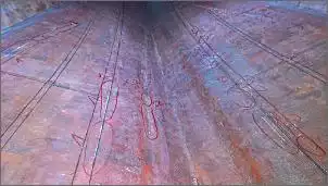

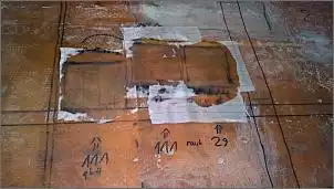

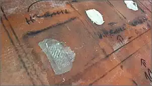

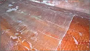

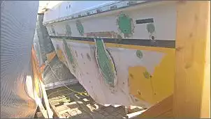

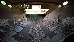

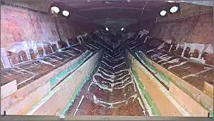

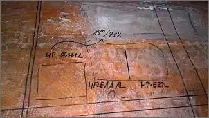

Als nächstes musste ich den Rumpf wieder verstärken, da ich ihn ja mit 60er-Körnung und Winkelschleifer ausgeschliffen habe. Checkmate hat hier zwar massiv gebaut und die GFK-Schicht über dem Sandwichkern ist dick, aber soll ja auch was aushalten später.
Bevor ich den kompletten Rumpf auslaminieren kann, musste ich zuerst einzelne Stellen reparieren, bei welchen ich zB beim raustrennen von Stringern, Wänden usw zu tief eingeschnitten hatte bzw zu tief geschliffen hatte. Für Schnitte nahm ich 650g-Gewebe unidirektional, da ich hier nur eine Belastungsrichtung habe, für andere Stellen bidirektionales Gewebe.

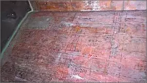

Zur Orientierung hatte ich mir die Stellen markiert:
Hits:	57
Größe:	130,9 KB

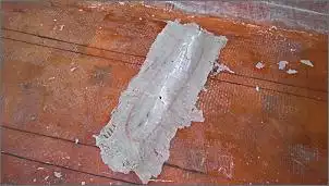

Anschliessend wie besagt laminiert und Abreissgewebe drauf:

Ich machte Klebeversuche - versch. Harze, versch. Umgebungsbedingungen / Berücksichtigung Luftfeuchtigkeit, Temperatur usw usw. Direkt aufkleben, erst laminieren, dann etwas aufkleben, mit versch. Harzen aufkleben, vorher Grundierharz, dann laminieren und anschl. kleben... ich habe auch Zustände probiert, die theoretisch nicht funktionieren dürfen (hohe Luftfeuchte, zu niedrige Temp...). Kleine Holzklötze ankleben und mittels Schraubzwinge als Hebel und geschätzter Kraft (gefühlt, ob die notwendigen Kräfte gleich sind - eine wissenschaftliche Abhandlung wollte ich nicht machen) abreissen und das Abrissbild dann beurteilen.
Zuerst mal der Vergleich mit und ohne Grundierharz:
Hits:	74
Größe:	128,0 KB
...und das Ganze auf versch. Untergründen, also direkt aufgeklebt,Laminat drunter...
Hits:	55
Größe:	137,3 KB
Hier sieht das auflaminierte Gewebe zwar gut verbunden aus, aber man sieht, daß es rund um die Abrissstelle sich doch gelöst hat
Hits:	70
Größe:	141,0 KB
Hits:	65
Größe:	130,0 KB
Hier an sich schonmal besser, teilweise hat es sogar das ursrpüngliche Laminat abgerissen:
Hits:	61
Größe:	125,9 KB
Hier auch ein gutes Ergebnis - die Bruchstelle ist am Holzprüfling, welchen ich nicht besonders vorbehandelt hatte.
Hits:	62
Größe:	128,7 KB
Ich kam auf den Gedanken, daß der Untergrund zu glatt ist - obwohl mit 60er geschliffen. Aber da sich eine Schleifscheibe abnutzt, wird sie glatter und somit auch der angeschliffene Untergrund - evtl. das Problem?
Versuche mit versch. Harzen unter Berücksichtigung der Umgebungsverhältnisse Luftfeuchte und Temp. mit extra nochmals angeschliffenem Untergrund im Vergleich zu vorhandenem Untergrund:
Hits:	50
Größe:	134,1 KB
Hits:	64
Größe:	124,6 KB
Hits:	74
Größe:	111,4 KB
Letztendlich war das Problem erkannt: Der Untergrund war tatsächlich zu glatt. Nochmals mit 60er anschleifen, dann Grundierharz drauf, dann laminieren... wobei überraschenderweise kein Unterschied festgestellt werden konnte hinsichtlich Temperatur und Luftfeuchte. Natürlich nicht unter Labortestbedingungen und Messungen von Kräften usw. - wie gesagt, ich wollte das Problem erkennen und lösen, keine wissenschaftliche Abhandlung machen.
Unbehandelter Untergrund, das Laminat löst sich beim abreissen des Holzklätzchens:
Hits:	58
Größe:	121,8 KB
...wohingegen bei den zuvor angeschliffenen Stellen sich nichts löst, unabhängig davon, ob das Harz für den Temp.bereich geeignet war oder nicht:
Hits:	64
Größe:	119,1 KB
"Ich kann es dir erklären, aber ich kann es nicht für dich verstehen"
Viele Grüße,
Markus
Alt 01.04.2024, 10:34
Benutzerbild von Rot-Runner
Rot-Runner Rot-Runner ist offline
Registriert seit: 06.03.2003
Ort: In der Nähe von Stuttgart
Beiträge: 1.732
Boot: Target 21, Checkmate 281
1.757 Danke in 569 Beiträgen
Also nochmals anschleifen. Die Bänder des Bandschleifers erwiesen sich als sehr robust und praktikabel und so habe ich den komplettn Rumpf nochmals von Hand ausgeschliffen - ja, von Hand... das hatte aber andere Gründe und da musste ich halt dann durch.
Hits:	59
Größe:	148,5 KB
Hits:	62
Größe:	96,7 KB
Hits:	54
Größe:	116,3 KB
Hits:	64
Größe:	108,1 KB

Nachdem ich dann also doch die ganzen schadhaften Stellen einzeln ausgebessert habe, musste ich mir einen Schlachtplan austüfteln für das auslaminieren.
Ich wollte nass in nass 2 Schichten laminieren -2x bidirektionales Gewebe, aber einmal mit 45° Faserrichtung und einmal mit 90° Faserrichtung.
Jeweils zuvor Grundierharz aufbringen und einige Stunden angelieren lassen, dann laminieren - ich musste also Bahnbreiten wählen, welche ich noch laminieren kann, ohne in das klebrige Grundierharz reinzuknien - das waren dann so in etwa 50-60cm. Ausserdem wollte ich jeweils Überlappungen unter den Wänden und den Stringern haben, so daß diese wie auf eine Art Sockel stehen, damit die Bodenbelastungen rund um diese Teile nicht im Kantenbereich liegen, sondern nach aussen verteilt werden. Auf die Idee hat mich Jens (Shakalboot) damals gebracht. Hat, wenn man drüber nachdenkt, ne Logik.
Die ganzen einzuklebenden Wände und Stringer hatte ich zuvor am Rumpfboden angezeichnet. Dazu dann noch die Maße, wo die Gewebestücke auflaminiert werden sollen inkl. deren Überlappungen.
Hits:	59
Größe:	133,5 KB
Vorher natürlich alles inkl. dem Abreissgewebe zuschneiden, beschriften und passend hinlegen in der Reihenfolge, wie ich sie benötige.
Dann den Bereich mit Grundierharz walzen und angelieren lassen, anschliessend Gewebe - dann nächste Bahn mit Grundierharz, warten, laminieren und jeweils immer Abreissgewebe drauf.
Da ich das mehr oder weniger zum ersten Mal mache (zuvor immer nur mit Polyester und Matten gearbeitet), erstmal im Heckbereich begonnen, wo ich mehr Platz habe und nicht dauernd durch die Gegend rutsche und kullere, wie im spitzen Bugbereich bis etwa Höhe Rücksitzbank - ich will ja auch wieder rausklettern.
Hits:	52
Größe:	112,9 KB
Dann begonnen, von der Spitze aus nach hinten zu arbeiten - was ein Mist da vorne drin, aber was muss, das muss.
Hits:	56
Größe:	136,2 KB
Nach ein paar Tagen dann komplett inkl. den Randbereichen um die Spiegelplatte drumrum.
Hits:	61
Größe:	121,3 KB
Das Abreissgewebe verführt natürlich dazu, es zu entfernen, weil man ja wissen will, wie es darunter ausschaut, ausserdem sieht es recht unschön aus - aber das bleibt so lange wie möglich drauf - einerseits als Schutz, andererseits kann man das im Prinzip unmittelbar vor dem weiterarbeiten erst abreissen und dann ohne zu reinigen draufkleben oder laminieren.
Ich will ja aber die 4 Stringer kleben, dazu musste ich an den entsprechenden Stellen das Gewebe natürlich entfernen.
Hits:	70
Größe:	119,8 KB

Die Stringer in den schrägen Boden kleben und ausrichten war auch so ne Sache - wieder einmal grübeln.
Beide Stringer einlegen und dazwischen Stützbrettchen - solange beide Stringer drin sind, ist das stabil - will ich einen aber kleben, muss der ja raus, dann drückt der andere das alles weg. Jetzt kommt der weitere Vorteil des Abreissgewebes, welches ja noch den freien Boden bedeckt: Ich hab die Hilfsbrettchen, die ja nicht im Boot verbleiben sollen, einfach da drauf geklebt - später reisst man diese mitsamt dem Gewebe einfach ab.
Hits:	72
Größe:	119,7 KB
Zuerst wollte ich den Bilgenbereich kleben, also die Coosa-Teile - damit die ihren Platz finden, habe ich die Stringer mit Folie eingewickelt und als Fixierung für die Coosa-Stücke genutzt - die Folie verhinderte, daß sie zusammenkleben.
Hits:	57
Größe:	127,6 KB
Hits:	57
Größe:	119,8 KB
Dann einen Stringer zum Gegenspannen eingelegt, den anderen vorbereitend oebn aufgelegt zum einkleben
Hits:	64
Größe:	122,1 KB
Am nachsten Tag, nachdem der erste Stringer ausgehärtet war, umgekehrt die andere Seite eingeklebt:
Hits:	58
Größe:	118,4 KB
Dann gleiche Prozedur mit den kleineren Stringern aussen:
Hits:	70
Größe:	125,3 KB
Dann waren alle drin und ich konnte die Hilfsbrettchen entfernen
Hits:	65
Größe:	123,0 KB
Die Klebestellen sehen noch ziemlich wüst aus zu diesem Zeitpunkt - aber es war alles beim kleben mit Abreissfolie bedeckt und somit konnte ich später weitermachen.
Hits:	69
Größe:	131,4 KB
Hits:	68
Größe:	139,0 KB
Der Sockel der Querwand zwischen Rückbank und Motorraum aus Coosa.
Hits:	73
Größe:	136,6 KB
Ich habe zuvor noch den Motor vermessen und den Eindruck, daß das knapp werden könnte und vorsichtshlaber im hinteren Bereich den Stringer etwas in der Höhe gekürzt. Dabei konnte ich auch feststellen, daß dessen einzelne Schichten sauber miteinander verklebt sind.
Daß das kürzen eine gute Idee war, stellte ich später erst fest, als ich testweise das Transom inkl. dem Auspuffgeweih montierte. Letzteres hätte sonst nicht gepasst.
Hits:	61
Größe:	124,4 KB

Nein, das habe ich im Moment. Geht.. aber man wird ja nicht jünger. Hier ist ordentlich Platz
Das war dann der Stand Ende September 2020 und bis Mai 2021 hat sich dann auch nichts mehr geändert, da ich erstmal mein anderes Boot reparieren musste: Da hatte ich 2006 den Spiegel und die Stringer dringelassen, da ich zu Respekt vor der damals neuen Materie "Boot" hatte. Dies rächte sich nun und ich musste Spiegel wie auch das Ende der Stringer erneuern.
Hits:	116
Größe:	151,6 KB
Hits:	99
Größe:	151,8 KB
Hits:	88
Größe:	116,2 KB
Hits:	90
Größe:	122,2 KB
Hits:	84
Größe:	121,1 KB
Hits:	77
Größe:	119,8 KB
Hits:	83
Größe:	128,7 KB
Hits:	81
Größe:	124,6 KB
Das würde aber eher hierher gehören: https://www.boote-forum.de/showthread.php?t=3158

Hm, ja, das ist mir jetzt schon bissle unangenehm - wenn ich mich so umschaue, dann machen die Leute die irrsten Dinger und liefern dabei eine Qualität ab, von der ich nur träumen kann. Aber ein paar ganz gute Ideen kommen tatsächlich noch
Zuerst geht es hier mal weiter - ging, es war Anfang Juli 2021, als ich mit der Target fertig war und auf selbiger wieder die Wochenenden auf dem Wasser verbringen konnte. Da hätte ich zwar auch schneller fertig werden können, aber irgendwie konnte ich mich auch dort nicht zurückhalten und hab ein paar nette Sachen gebaut - zB die hydraulische Öffnung der Hatch mittels umgebauten Trimmzylindern von Bennett-Klappen und Umschalteventilen aus einer Espressomaschine (deren 230V-Spulen ich natürlich gegen 12V-Spulen tauschte) für die Trimmpumpe. Und noch andere Dinge... aber es geht hier um die Checkmate.
Bisher hatte ich eingeklebte Wände immer mit Hohlkehlen versehen, welche ich mittels Pinsel gezogen habe - in Verbindung mit dem Abreissgewebe ergab das meiner Ansicht nach ganz nette Rundungen. Nun - hier erweiterte mir Jens (Shakalboot) ein wenig den Horizont in seiner herrlichen bebilderten Art -und somit erstellte ich Hohlkehlen mit 25mm-Radius an 90°-Kanten und zB Bei den Stringern, welche ja am schrägen Boden somit spitze und stumpfe Winkel an den Seiten zum Boden hin haben 50mm-Radius bzw. 20mm-Radius - jeweils mit 320er-Gewebe überlaminiert. Für nebensächlichere Hohlkehlen dann später noch 14mm-Radien
Auf der Suche nach einem geeigneten Radius stolperte ich sozusagen über ganz normale Abwasserrohrstücke.
Hits:	61
Größe:	100,9 KB
Hits:	66
Größe:	71,3 KB
Hits:	59
Größe:	84,2 KB
Damit begann ich dann nach und nach, meistens mit überschüssigem Harz Hohlkehlen zu ziehen
Hits:	71
Größe:	84,4 KB
Hier rechts am Stringer - das frei stehende Brett mittig ist der erste Teil des Unterbaus des Bettes. Damals noch nicht ganz so konsequenter Leichtbau, heute würde ich das noch etwas anders machen.
Hits:	58
Größe:	105,9 KB

Weiter ging es mit dem Bettunterbau - jetzt bleibe ich nicht ganz chronologisch, da ich gleichzeitig an mehren Stellen weiter gearbeitet habe - da blickt dann ausser mir aber niemand mehr durch, wenn ich das so durcheinander poste.
Nachdem die drei Längsbetter eingeklebt waren, folgten die Querbretter. Die 6,5mm-Platten sind natürlich flächig nicht sehr stabil erstmal und auch zuweilen etwas verzogen. Damit sie nachher gerade eingeklebt sind, muss ich sie als künstlich begradigen, bis das Harz ausgehärtet ist - zB mittels aufgeschraubter Leiste.
Hits:	57
Größe:	156,9 KB
Hits:	60
Größe:	110,1 KB
Eingeklebt und Hohlkehlen gezogen / laminiert
Hits:	53
Größe:	113,1 KB
Am Ende das Abschlußbrett, welches ich einige Posts zuvor schon gezeigt hatte - Zweilagig, einmal durchgängig und innen nur die einzelnen Brettchen zwischen den Längsbrettern, so daß Letztere IN der Abschlußplatte eingeklebt sind. Auf dem Bild sieht man die nun aufgeklebten Platten. Die aufgezeichneten Linien sind für die noch zu sägenden Ausschnitte
Hits:	64
Größe:	149,6 KB
...welche dann so ausschauen:
Hits:	66
Größe:	110,7 KB
Aporpos: Die einzelnen Platten:
Hits:	57
Größe:	138,9 KB
Ich klebe die Bretter meistens erstmal nur an den Stoßkanten an und lasse sie aushärten und erst später folgen dann die stabilisierenden Hohlkehlen, da diese deutlich einfacher zu erstellen sind, wenn das Brett fest ist.
Hits:	48
Größe:	104,4 KB
Hits:	58
Größe:	112,3 KB
Weitere Bretter eingeklebt, nebenbei die Hohlkehlen begonnen - war recht nervig, da vorne schwierig zu arbeiten war aufgrund der Spitze und Schräge.
Die Ausschnitte habe ich so gewählt, daß dort Wasserski reinpassen. Ob sie jemals dort gelagert werden, sei mal dahingestellt...
Hits:	62
Größe:	120,6 KB
Fertig geklebt und ausgefugt.
Hits:	70
Größe:	122,1 KB

Die Idee mit den Rohren für die Hohlkehlen find ich Klasse, kann ich vielleicht auch bei meinem Projekt anwenden.
Gruß Frank
