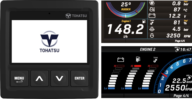

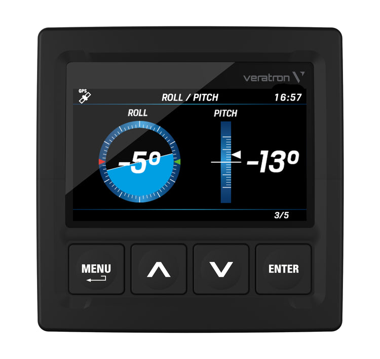

dieses Instrument gehört nicht zum Serienlieferumfang. Das ist ein veratron VMH 35, ein universelles NMEA2000-Display:
https://veratron.com/products/vmh-35
Veratron ist vormals VDO-Automotive, die bauen auch für Honda das quadratische LC-Display, baugleich mit dem Display, welches Tohatsu anbietet:
Veratron Ocean-Link:
Honda-Variante:
Tohatsu-Version:
Da hat der Händler wohl das eingebaut/mitgeliefert, was grade im Regal war

Du hast Recht, das Logo hatte ich übersehen. Ganz offenkundig ist Veratron der Zulieferer für sie aktuellen Selva-Displays, inkl. Branding (Logo).
