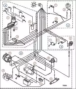

Zündungsplus ist auch da, erkennt man im 3. Video.
Beim ersten Starten baut sich Öldruck auf und der Öldruckschalter für die Benzinpumpe schliesst.
Nach dem Starten bei Zündschlüssel ein, hört man die Benzinpumpe über Zündungsplus und Öldruckschalter weiter laufen.
Würde aber trotzdem an allen Punkten messen
Hier mal den Schaltplan für deinen Motor

wir haben beide Kraftstofffilter gewechselt. Jetzt springt er wieder an...
