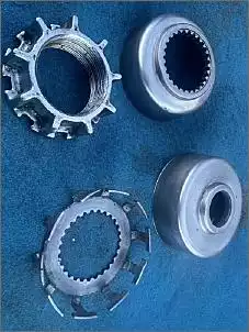

Der Vollständigkeit halber: Nummer 5 auf der Explosionszeichnung zeigt den in Fahrtrichtung hinteren (beim Abbau vorderen) Line Cutter für die dünnere Welle.
Der größere Cutter ist auf der Zeichnung gar nicht drauf.

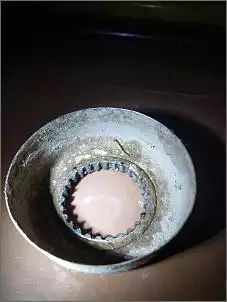

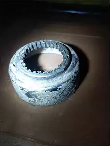

Mal wieder eine Frage: gibt es für das abziehen des Distanzringes einen Trick, oder hilft hier nur Gewalt und anschließend ein Ersatzteil? So einfach will er jedenfalls nicht runter.

Alt 04.05.2023, 21:55
Benutzerbild von turbopapst
Registriert seit: 06.09.2018
Ort: Weisendorf / Bayern
Beiträge: 6.870
4.302 Danke in 2.918 Beiträgen
Hallo Roland,
versuch mal den Ring mit leicht Anwärmen und einem Abzieher runter zu bekommen.
Werner
Alt 04.05.2023, 22:07
Chili Chili ist offline
Beiträge: 8.795
22.099 Danke in 7.130 Beiträgen
Eigentlich flutscht der saugend über die Verzahnung. Mit leichten Schlägen solltest du den da problemlos runtertreiben können. Natürlich rundum, um ein Verkanten zu vermeiden. Großartig Schäden schaffst du da sicher nicht anzurichten.
Alt 05.05.2023, 04:47
Benutzerbild von Käpt'n Rook
Registriert seit: 31.05.2016
Ort: Schöffengrund
Beiträge: 2.862
Rufzeichen oder MMSI: DA 5345
5.818 Danke in 1.543 Beiträgen
Okay, danke für die Tipps. Flutschen tut da nix, man spürt eher einen deutlichen Widerstand. Erwärmung klingt zielführend.
Liebe Grüße von der Lahn
Alt 05.05.2023, 08:32
Beiträge: 8.795
...man spürt eher einen deutlichen Widerstand...
Dann kucke dir mal die Verzahnung an.
Es kann z.B. sein, dass sich in den "Tälern" Verkalkungen abgelagert haben.
Die könntest du mit einer Drahtbürste oder einem Schraubendreher freikratzen.
Alt 05.05.2023, 10:21
Ort: Schöffengrund
Beiträge: 2.862
Den Gedanken hatte ich auch schon. Fett und sonstiges habe ich schon ausgewaschen und gebürstet, ich schaue aber noch mal, danke
Alt 05.05.2023, 22:16
Ort: Schöffengrund
Beiträge: 2.862

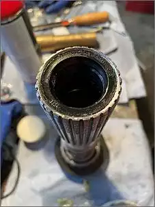

Update: mit Hilfe des schon bewährten Abziehers und dezenter Gewalt musste sich der Distanzring meinem Willen beugen. Möglicherweise war bei der Verzahnung etwas geringfügig verformt, wer weiß.Auch diese Welle ist beim Sitz der Wedi etwas eingelaufen, aber unerheblich, schätze mal, da machen wir keine große Sache draus.

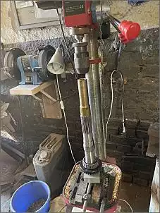

Heute gings dem letzten Wellendichtring zu Leibe. Das meiste war ja schon rausgepopelt, aber der äußere Metallring der Dichtung steckte noch fest in der Welle.
Ich hatte in den letzten Tagen immer mal probiert das Ding rauszuhebeln, mir auch einen behelfsmäßigen Abzieher gebaut - es ging nicht.
Heute dann habe ich die Welle mit Hilfe eines Heißluftföns deutlich erwärmt und mit der Behelfsvorrichtung den Ring abziehen können.
Anschließend wurden dann die Laufflächen mit 1000er Schmiergelpapier noch geglättet. Jetzt müssen die ganzen Teile noch sauber gemacht werden und dann kann der Klimbatsch wieder zusammen.

Da hängt er, Öl ist drin, montiert habe ich ihn nicht mehr.
Hits:	24
Größe:	94,8 KB

Jetzt ist er wieder dran! Das montieren ging (nach einigem Nachdenken) über den Höhenausgleich durch Entfernen des Schotters und entsprechendes hoch- und runterkurbeln der Trailerdeichsel eigentlich dann ganz gut.
Herzlichen Dank an Hans (Chili), der mit seiner gut dokumentierten Revision des Antriebs der Sealine manche Fragen beantwortet hat und
herzlichen Dank an Andy (Windy0386), der meine Fragen beantwortet hat und mich mit Ersatzteilen versorgte.
Und natürlich ein DANKE allen anderen, die hier ebenfalls mit guten Tipps geholfen haben.
Im Herbst gehe ich das wohl noch mal an und mache das ordentlich mit Wellen aufarbeiten und Lack erneuern.
