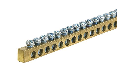

Moin zusammen
Was spricht gegen Aderendhülsen mit Knickschutz ?
Beispielbild im Netz geborgt ...
Die Lüsterklemme muss natürlich groß genug sein, ist klar.
MfG* * * *Mario

Aha, dann würde ich ne Crimpzange passend zur Aderendhülse nehmen (beim Elektriker borgen, wenn man die nur selten braucht)
Wenn man die Litze geradeso reingefummelt bekommt in die Klemme, klappt das mit einer richtig zusammengepressten Aderendhülse auch.
MfG* * * *Mario

Nochmal: Klemme anschauen !
Wenn ich z.B. hier um 0,5mm aufbohre, willst Du mir ernsthaft erzählen, dass die Schiene heiß wird ??
MfG* * * *Mario

Eine Aderendhülse darf normalerweise nicht Querschnitt vergrößernd sein .. d.h wenn das 6mm² in die Klemme geht sollte es auch mit einer Aderendhülse (ordentlich gepresst) rein gehen..
