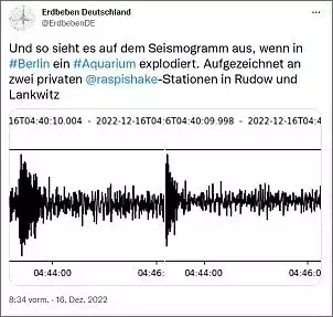

In den Nachrichten wurde berichtet, daß eine Seismologische Station die Erschütterung festgestellt hat. Ich weiß jetzt nicht wo aber ich glaube in Potsdam, obwohl das ja ganz schön weit weg ist.
Gruß Joggel
Alt 17.12.2022, 10:13
Benutzerbild von Kladower
Kladower Kladower ist offline
Registriert seit: 22.11.2011
Ort: Berlin-Kladow a.d. Havel
Beiträge: 5.095
Boot: Nidelv 26
Rufzeichen oder MMSI: DB8017
12.762 Danke in 4.393 Beiträgen
Rudow und Lankwitz - ist aber ähnlich weit weg.
