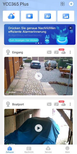

Ich schrub das nur als Beispiel, weil meine Billigcam immer nur über den Anbieter der Software funktioniert.
Ich weiss, dass das Mist ist und muss da mal was neues kaufen.
In der Beschreibung bei A... damals stand das auch nicht
Nachtrag:
So sieht die App aus....
Per IP oder sonstwie kommt man nicht auf die Cam... Und ohne Internet trotz Handy im gleichen WLAN auch nicht.
War ja nur als Idee gedacht, falls es daran liegen könnte.

Hallo ich nehme ein altes Handy mit Alditalk und greife mit meinem Handy auf das andere Handy zu .Kann dann die Kamera einschalten überwache die Temperatur im Boot und lasse mir die Batterie zustände anzeigen.
Gruss Dennis
