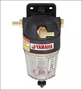

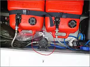

Meine Ist-Situation:
20-Füßer, 150PS Mercury-2-Takter und seit Menschengedenken wird dieser aus mobilen 4x 25l-Quicksilver-Tanks gefüttert, immer zwei mittels Bajonetteverschluß angeschlossen, weitere zwei in Reserve zum Wechseln unter der Pflicht aufbewahrt.
Verbunden sind die in betrieb befindlichen Tanks nicht mit einem Y-Stück oder einem mechanischen Umschalter, sondern mit einem Yamaha-Wasserabscheider (s. Fotos). Allerdings hat meiner oben ZWEI waagerechte Schlauchanschlüsse, je links und rechts.
Hits:	15
Größe:	72,2 KB
ID:	971705Klicken Sie auf die Grafik für eine größere Ansicht
Name:	Screenshot 2022-10-12 121144.jpg
Hits:	9
Größe:	26,8 KB
Das funktioniert hervorragend - auch, wenn die Tanks nicht ganz gleichmäßig geleert werden: Ist einer leer, holt sich der Mercury sein Futter eigenständig aus dem anderen Tank, ohne dabei Luft zu ziehen. Vermutlich (?) ist das von den (Unter-)Druckverhältnissen im System abhängig, funktioniert aber praktisch als Selbstläufer. Sind beide Tanks leer, muss ich umhängen. Auch das funktioniert dank der Bajonetteverschlüsse ohne Probleme oder Luft im System.
In der Vergangenheit habe ich mir das irgendwie immer schön geredet: Ich bin unabhängig, konnte teilweise günstiger an Land tanken oder war nicht so abhängig von Stopps an den Bootstanken. Aber wenn dann doch mal beide leergesüffelt waren und das Umbauen von insgesamt vier Tanks auf offener See vielleicht in der Fahrrinne erforderlich war, dann war das doch immer auch irgendwie stressig. Selbst in der Bootstanke: Sitzpolster von der Bank lösen, Klappe hoch, zwei Tanks aufschrauben, mit Fingerspitzengefühl Sprit einflössen, Zapfpistole kurzzeitig an die Regierung übergeben, alles wieder verschliessen, Hund in die Kabine sperren, Luke in der Pflicht öffnen, wieder zwei Tanks aufschrauben, Sprit einfüllen, verschließen und Luke schließen. Insbesondere bei Seegang war ich froh, wenn ich nicht zuviel Benzin neben die Tanks geleert hatte.
Über den Winter werde ich das jetzt umbauen und zwar auf zwei je rote Standard-60l-Tanks (je 80x36x30cm) zurück greifen. Die werde ich ebenfalls unter der hinteren Sitzbank verstauen, allerdings nunmehr 90° zur Fahrtrichtung gedreht. Grund dafür sind einfach die vorhandenen Platzverhältnisse - ich muss ja schließlich auch noch an die zwei Akkus dran kommen. Ausserdem bekomme ich einen voluminöseren Einzeltank >100l nicht mehr durch die Luke in der Sitzbank hindurch.
Das Verbindugssystem beider Tanks über den Wasserabscheider werde ich exakt so beibehalten, weil es sich bewährt hat. Jeder der beiden Tanks bekommt dann noch seine eigene, elektrische Füllstandsanzeige in Form eines Rundinstruments im Cockpit.
Übrigens, der freigewordene Stauraum unter der Pflicht ist schon mit einem 70l-Frischwassertank belegt
