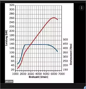

Ja die "alten" Turbomotoren waren da schlechter. Weil man hier für die max. Geschwindigkeit die max. Leistung rausholen wollte.
Aber aktuell gibt es da ähnliche Kennlinien:
Hier mal eine vom AMG 2l 4-Zylinder:
Hits:	45
Größe:	77,4 KB

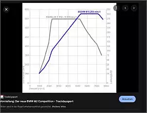

Oder vom BMW M2 (3l 6-Zylinder)
Hits:	47
Größe:	51,2 KB
Hinsichtlich des spezifischen Kraftstoffverbauchs ist der Turbo Motor in der Regel bis 3/4 der Motorleistung sparsammer als ein vergleichbarer Saugmotor.
