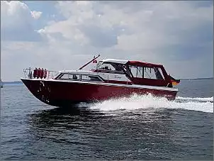

Hans mit einer 31er geht das nicht
Bei 20 km/h kannst Du nie im gleiten gewesen sein
Eher bei 20 kn
Gruß 45meilen
Hits:	15
Größe:	92,9 KB
ID:	989433 als dieses Bild aufgenommen wurde bin ich genau 22 km/h gefahren. Gemessen per gps von mir und dem Begleitboot. Warum soll das bei einer 31er nicht gehen?

Zitat von belair Beitrag anzeigen
Anhang 989433 als dieses Bild aufgenommen wurde bin ich genau 22 km/h gefahren. Gemessen per gps von mir und dem Begleitboot. Warum soll das bei einer 31er nicht gehen?
Dein Dampfer wiegt zwischen 4 + 5 to.
Unter ca 15 kn sackt der weg
Gruß 45meilen
