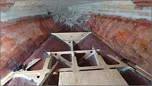

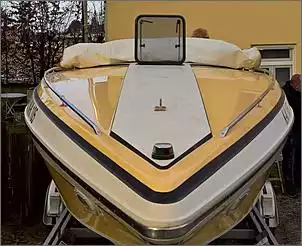

Ich hab noch einmal über das Gurt-Thema nachgegrübelt. Hinsichtlich aufwickeln ist das ja ne feine Sache, das verdrehen müßte man mal testen.
Bleibt die Frage, wie man den Gurt festmacht am Boot - schliesslich wickelt man ja nicht immer die volle Länge ab, man muss also individuell den Gurt am Boot fixieren, da die Trommel bzw. die Winde nicht dafür gedacht und ausgelegt ist. Bei der Leine ist es einfach - kommt an eine Klampe.
Beim Gurt könnte man eine Ratsche von einem Spanngurt nutzen - diese wird fest im Ankerkasten verschraubt und der Gurt wird einfach durchgeführt. Will man ihn fixieren, verdreht man die Ratsche und umgekehrt geht es einfach zu lösen. An der Bugspitze braucht man dann noch eine Führung, welche wiederum Seitenkräfte aufnehmen können muß. Ähnlich brauche ich sowas auch bei einer Leine - hier aber ohne Seitenkräft, da lediglich eine Umlenkrolle für das auf- bzw. abwickeln benötigt wird.
Das Ganze soll ja nicht sichtbar sein bei Fahrt, also ein Ausleger, welcher in den Ankerkasten eingeklappt wird. Bei der Leinenausführung relativ simpel, bei der Gurtausführung mit notwendigem Seitenhalt schon komplexer, da er vorne am Bug irgendwie fixiert werden muss, ohne daß diese Fixierung bei Nichtbenutzung optisch auffallend ist. Ist machbar...
Mit Gurt ankert hier aber niemand, oder? Zwecks Erfahrungsbericht.
Könnte ich aber mit dem aktuellen Boot testen - Gurtband kaufen, hier wiederum ein kurzer Kettenvorlauf wegen fehlender Bleieinlage. 4m 6mm-Kette? Dürfte noch immer schwerer sein, als die Bleieinlage
Hier mal die Bugspitze - der Ankerkasten wird eher lang und weniger breit werden, was ja aber kein Problem ist bzw. eher praktisch sogar.
Bugspitze bis zu dem Trennbrett (welches noch eine Trennwand wird) ist 1,20m. Die Winde wird sowieso eher schmal und groß im Durchmesser werden. Egal, ob nun Gurt oder Leine.
