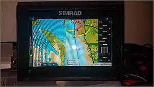

Wieder ein Grund kein Update zu machen
Wie Volker beschrieben, geht das ohne Probleme. Je eine Karte in einen Kartensteckplatz und die entsprechende Karte auswählen.
Name:	Simrad Go7-OSM.jpg
Hits:	32
Größe:	55,4 KB
Falls ein Plotter nur einen SD-Kartensteckplatz hat, habe ich auch eine Lösung:
Die Navionics Karte (min. 8GB) mit GPARTED partitionieren, also Navonics Partition kleiner machen und dahinter eine zweite Partition mit FAT32 erstellen und darauf die OSM kopieren
