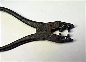

Zitat von Stingray 558 Beitrag anzeigen
Werkzeug für die Klammer:
Alte Kombizange nehmen, ne ¾ inch Mutter damit längs halten, diese Mutter an den Klauen anschweißen.
Die Mutter in der Mitte zersägen.
Die Klauen der Zange in nen Schraubstock, sodas die Mutternhälften zusammen sind.
Das Gewinde der Mutter mit nem ½ in. Bohrer herausbohren (12,7mm)
Die Zange herausnehmen und die Kanten der Mutter abschrägen.
(sinngemäß aus merc. Wartungshandbuch)
Sowas?
Erst vor kurzem gebaut

Alt 22.03.2007, 21:01
Registriert seit: 07.02.2005
Ort: Niederbayern
Beiträge: 6.415
Zitat von Merlin Magic Beitrag anzeigen
Sowas?
Anhang 43111
Genau so!
(ein bischen hättest das noch entrosten können)
Grüße von Herbert
Genau so!
Nö, in dem alter darf man rostig sein. Das Teil ist noch von meinem Großvater und etwa 70 Jahre alt
Bernd
