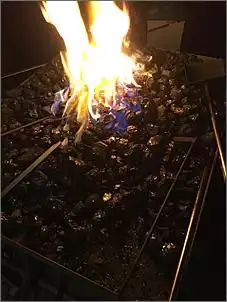

Hallo Martin,
hier mal ein paar Fotos von unserer Kohle. Es ist doch Anthrazitkohle und hat eine blaue Flamme. Ob das aber die von dir empfohlene ist? Fettnuss 3, auf jeden Fall.

Wir haben heute wieder mal ein wenig Kohle verbrannt und gemerkt, dass wir letzte Woche ein paar wesentliche Dinge gelernt und mitgenommen haben. Der Besuch bei dir hat sich also gelohnt, vielen Dank noch mal.

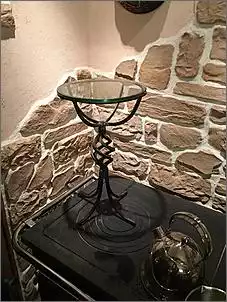

Heute gabs strahlende Augen bei meiner Liebsten: Wunsch erfüllt und Beistelltisch mit Schmiedeteilen gebaut. Schweißnähte werden natürlich noch ordentlich gemacht, ist jetzt nur geheftet. Für das erste größere Teil bin ich zufrieden.
Anhang 948713
Ich denke das kannst du auch sein. Allerdings ist schweißen beim Schmieden verpönt. Lieber sehen das Schmiede wenn genietet wird oder mit Bunde gearbeitet wird. Mir gefällts aber gut soweit.

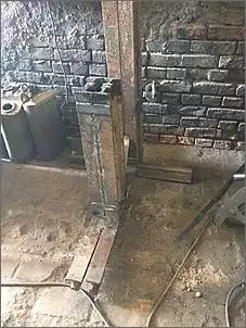

Erster Bauabschnitt:

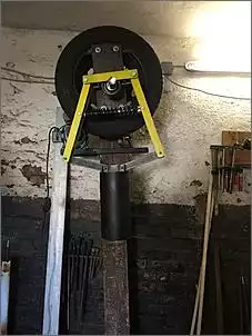

Ein neuer Mitarbeiter wurde eingestellt, der muss nur wenig beaufsichtigt werden . Die Bügelsäge ist zwei Jahre älter als ich und arbeitet noch sehr gut.

Und der Tire Hammer entwickelt sich weiter, jetzt fehlt nicht mehr viel

So ist es auch. Das sind 4 Grubenbahnschienen gegeneinander verschweißt. Oben drauf kommt noch eine massive Stahlplatte (ca. 25mm dick) und eine Platte mit T-Nut zur Befestigung der Gesenke.
Das ganze ist schon ganz schön massiv.
Hast du da Zweifel? Bin für konstruktive Vorschläge immer offen.

Naja Zweifel steht mir nicht zu, es geht auch sowas zum Schmieden. Allerdings ist ein alter Ambos mit Hörnern schon was anderes zum Schmieden. Auch von der Härte sollte man das berücksichtigen. Aber ich weiß ja nicht welche Stahlplatte da drauf kommt. Sollte auch kein Meckern sein war nur was mir aufgefallen ist.

Okay, oben muss was massives, hartes drauf, das ist soweit klar. Ein Amboss steht ja auch nicht massiv auf Stahl, sondern meist sogar auf einem Holzklotz. Die Funktion hat dann hier der 4-er Pack Schienen. Auf den Aufbau kommts dann jetzt an. Wir werden sehen. Das Gute ist - man kann immer verbessern! Nichts ist wirklich fix, bei solchen Eigenbauten.
Danke fürs mitdenken.

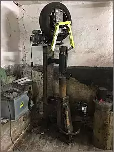

Meine Projekte sind über den Sommer ja nicht viel weiter gekommen (war ja Boot fahren), sind aber nicht ganz eingeschlafen. Der Maschinenhammer ist nun fast fertig, Amboss und Gesenke werden noch vervollständigt)und es fehlt noch an Farbe, dafür gibts noch zu viel Rost. Aber das wird auch noch...:

Das sieht ja schick aus soweit. Hatte am WE an dich gedacht was die schmiederei so macht. Scahfft das der 220 Volt Motor beim Hammer? Wenn du deinen Bandschleifer planst und baust würde ich 380 Volt bevorzugen ein guter Durchzug beim Band ist Goldwert.

Der Motor hat 1,1 KW, der schafft das, soweit ich es bisher beurteilen kann.
Für den Bandschleifer habe ich einen 4PS-Motor mit 230V besorgt, der sollte doch wohl stark genug sein, oder?
