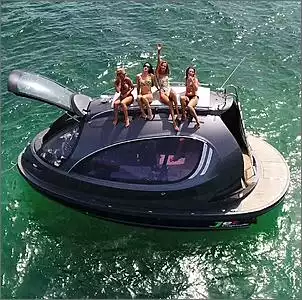

Zitat von Albinoooo Beitrag anzeigen
ich würde gerne auf ein Rumpf mit den Maßen 4,5 x 2m eine Kajüte setzen. Die Kajüte soll über fast die gesamte Länge des Bootes gehen und Stehhöhe ermöglichen. Das Boot hat eine Boardwandhöhe von ca 50cm. Also würden mit dem Aufbau nochmal 1,5m oben drauf kommen. Das ganze solll in etwa im Style einer Jetcapsule werden.
WARUM?
Warum kommt man auf solche Ideen?
Warum macht man sowas?
Hits:	240
Größe:	134,1 KB
Ah, ich habe verstanden!

danke Klaus für das Bild; hatte Jetcapsule nicht gegoogelt; das ist ja passend zu Ostern ein schwimmendes Osterei von der Rumpfform her und liegt ganz anders im Wasser als so ein Pegazus 450.
Hätte da auch Angst so was draufzubauen, abgesehen von der Optik

Zitat von Harald79 Beitrag anzeigen
Dann würde ich aber auch nen anderen Rumpf nehmen...so mit 6m x 2,55m
Ja, das wäre ideal, aber ist dann eben ein anderes Kaliber.
Breiter geht ja leider nicht, wegen Trailerbarkeit.
Die Jetcapsule ist 5,80 x 3,38 , also schon sehr breit, aber so einen Rumpf findet man nicht von der Stange.
Aber auch Boote mit z.B 6 x 2,55 haben teilweise einen sehr hohen Aufbau mit Standhöhe, nur dass es durch die Länge eben etwas schnittiger aussieht. Aber von der Breite wären es auch nur ein halber Meter mehr als bei der Pegazus 450.
Zum Thema Höhe des Schwerpunktes, da wäre eine Inboard Maschine sicher die bessere Variante. Da hätte man schonmal 100-200kg an niedriger Stelle.
Der Aufbau würde übrigens ca.100kg wiegen, habe ich überschlagen.

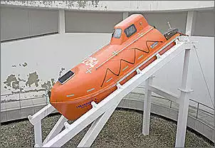

Hier ist schon jemand an einem ähnlichen Projekt gescheitert und verkauft jetzt:
https://www.ebay-kleinanzeigen.de/s-...742521-211-863
Ab und zu werden auch gebrauchte Freifall-Rettungsboote aus der Hochseeschifferei
verkauft.
Hits:	69
Größe:	119,8 KB
Ab welcher Bootsgröße würdet ihr denn so einen Aufbau für unkritisch halten?
Die technischen Daten zum Nachbauen hast du doch hier ...
https://www.jetcapsule.it/
