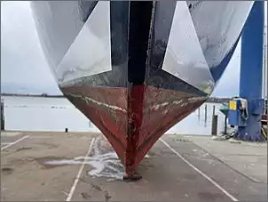

Hits:	125
Größe:	48,2 KB
Hier dachten wir erst, das das von dem "Absturz" kommen könnte...

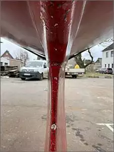

Hits:	163
Größe:	88,4 KB
Hier kann man sehen wie schief sie liegt, anhand der Wasserlinie.

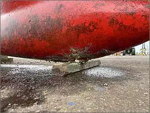

Hits:	123
Größe:	132,4 KB
Kiel vorne steuerbord

Wir haben einen 40Liter Tank, der jetzt aktuell nur noch halb voll ist...Also quasi ein fast leeres Boot...
Aber warum zur Hölle liegt sie dann schräg??
Ich glaube wir zerpflücken bald das ganze Boot....
